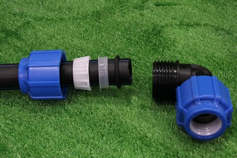

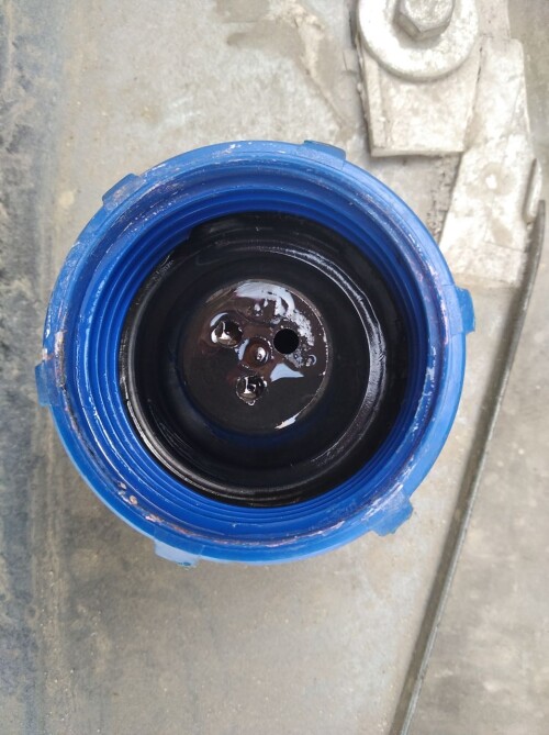

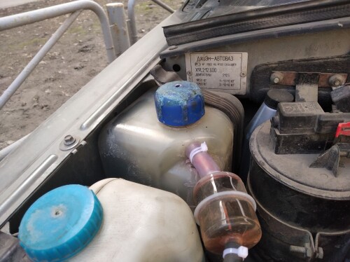

Неоднократно читал как многие удаляют потроха из крышки РБ. Тоже так сделал. Теперь вокруг горлышка бачка постоянно налет тосола.
Была такая проблема. В итоге подобрал заготовку для крышки: гайка фитинга для ПНД трубы Ø32 (точный диаметр сейчас не помню - для подбора брал с собой крышку с РБ).
Вторую такую же гайку с помощь утюга для полипропиленовых труб пустил на заделку отверстия в первой гайке.
От родной крышки взял только колпачок и прокладку. Внутри живёт резинка с прорезью, как на классическом РБ. Продувается на раз-два, и при этом препятствует испарению антифриза.

на радиаторе крышка с клапаном нормальным должна быть.в ней только бачек не под давлением
Я в курсе. В моей системе охлаждения давление атмосферное (причины не для этой темы). Катаюсь с такой крышкой уже полгода - забыл как протирать бачок от потёков антифриза :smile_wait:
Себе так сделаю, хорошая инфа. Бачок гад, закрасился, когда без давления стал ездить.
