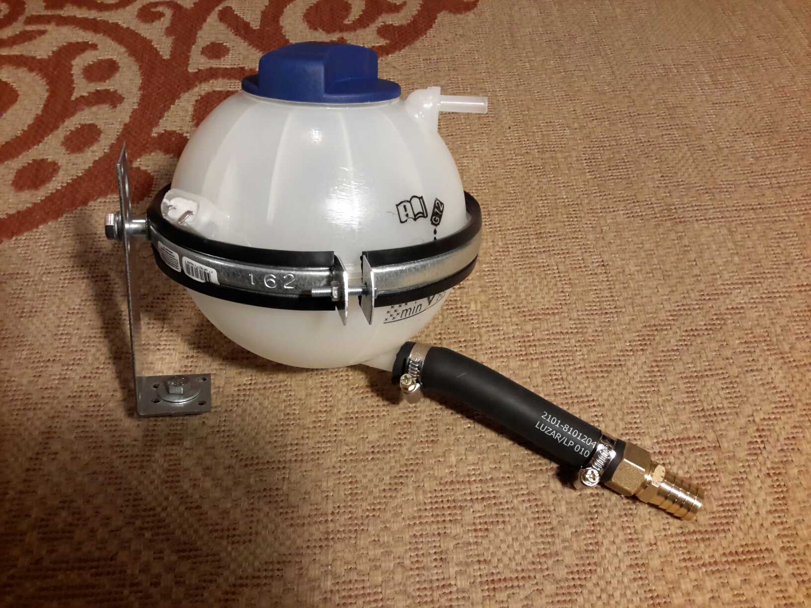

30 000 три бачка машина 19 года.
буду ставить от шкоды,всем спасибо
за информацию
крышка попалась плохая,открытие1,8
поставил другую открывает1,1
