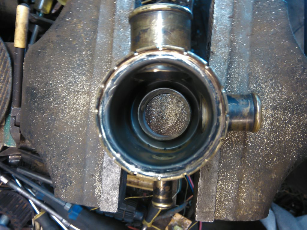

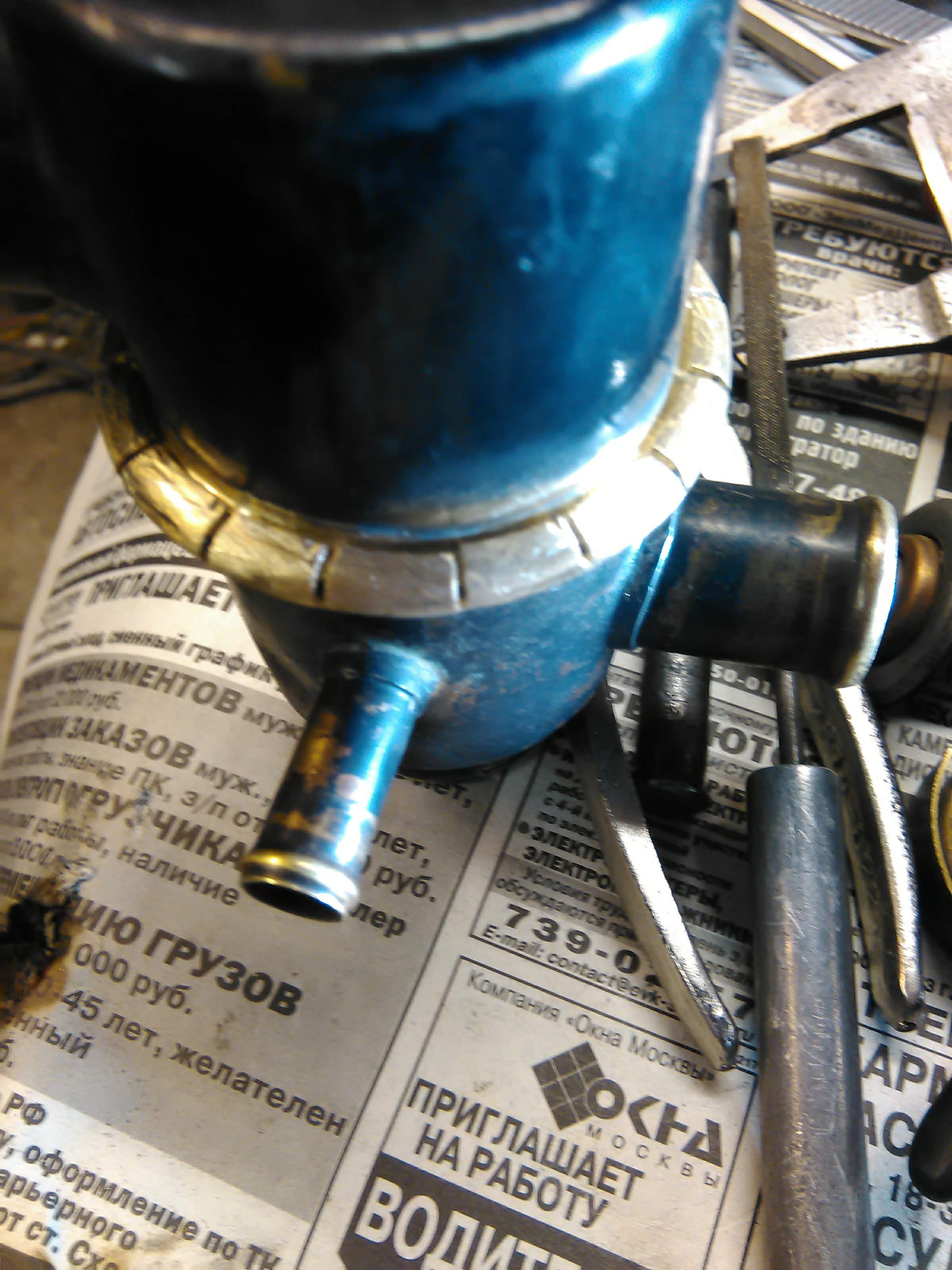

И так. Серия номер 2. Развальцовка термоса.
Добавлено спустя 6 минут 7 секунд:
На этот раз, взят элемент от Киа спортейдж 11-го года выпуска. Открытие основного клапана 82гр. И вот что получилось.
Добавлено спустя 4 минуты 53 секунды:
Переделка клапана малого круга, опять же понадобилась.

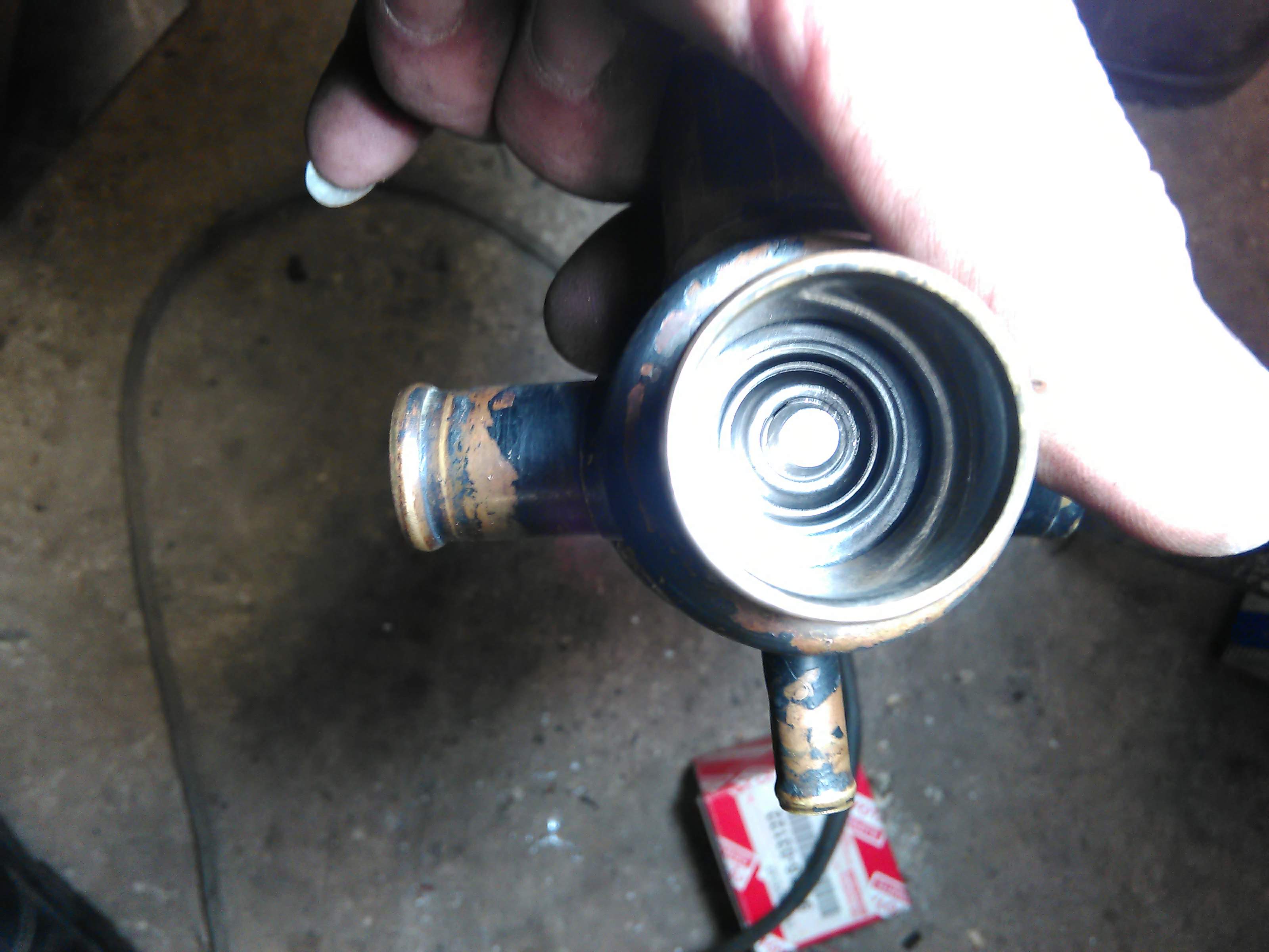

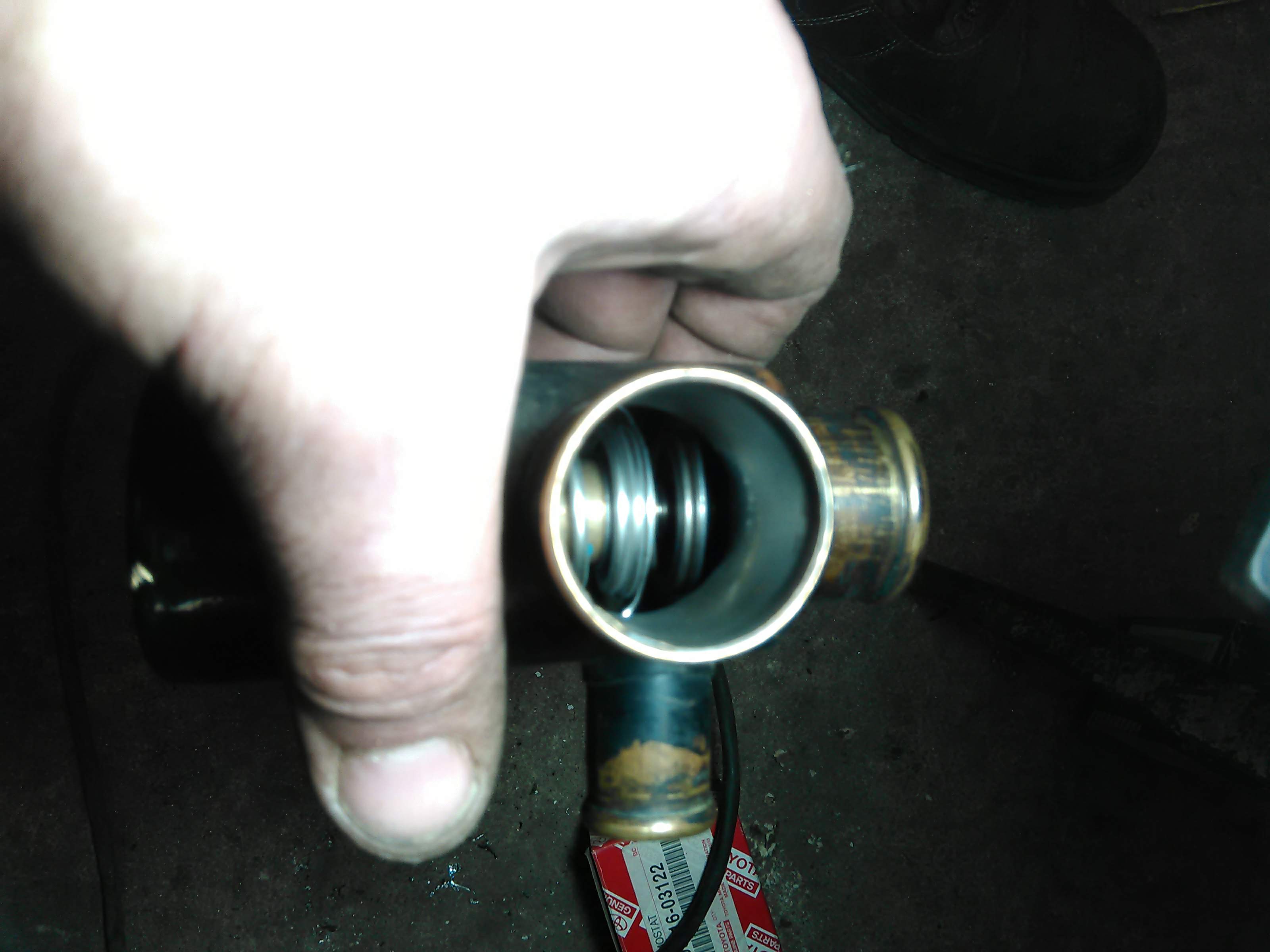

Вот ещё бы твой анализ по поломатому термосу увидеть и прочитать.
Интересно же, пачиму?
Вот так поломался мой заводской
А с Тойотовские что произошло?
Видно, конечно, что как будто!
Кусок пружины торчит?
Кароче, без букавак твоего коментария- не очень однозначно получается :smile_smile:

@ВВА , Тойотвский ещё не снимал. В пятницу полезу поддон менять, за одно антифриз поменяю и термос.

@ЛЫСЫЙ 721 ,
Понятно.
А что тогда там торчит ( как кусок провалаки) на втором снимке?
Непонятно... :smile_smile:
