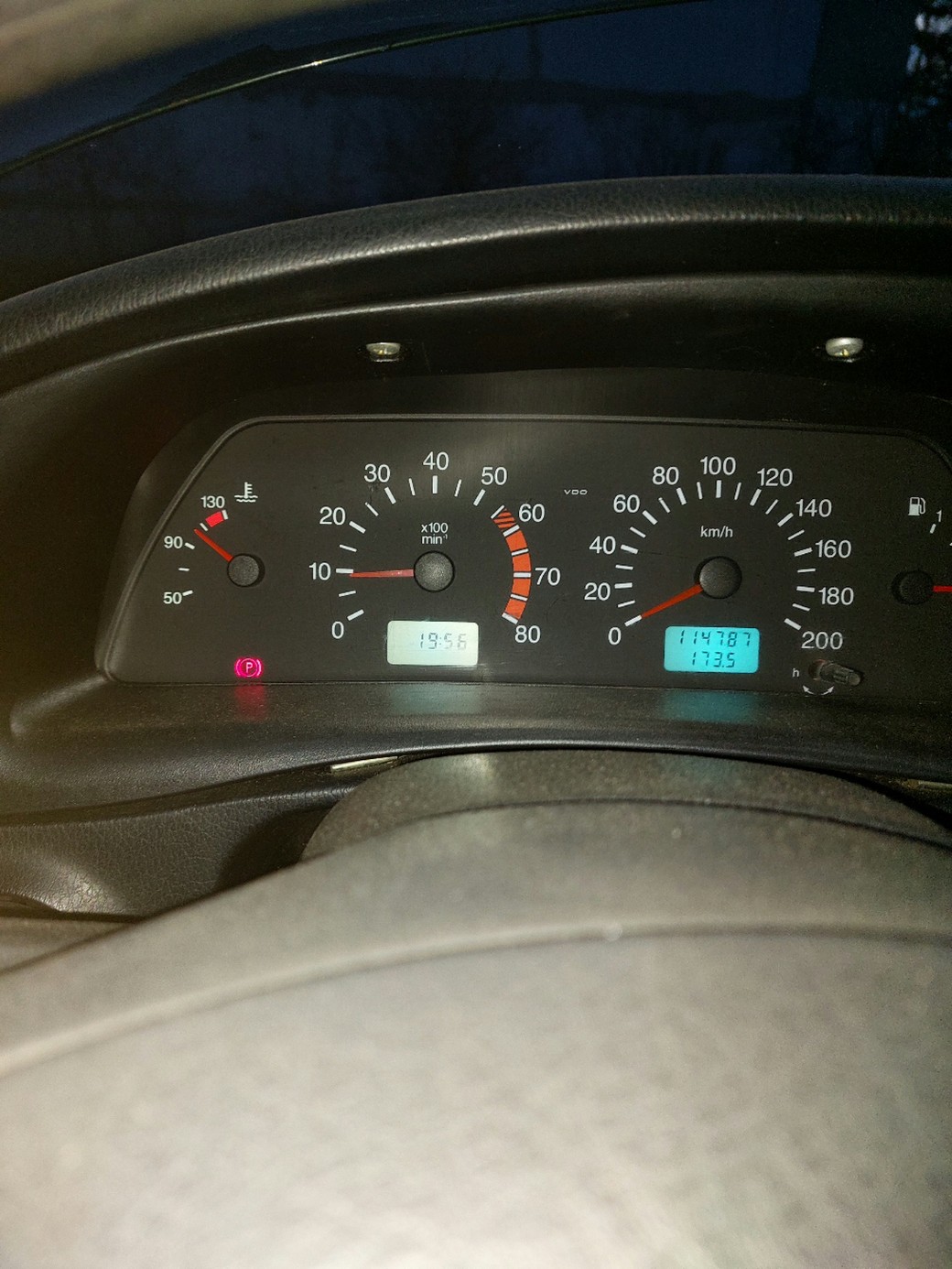

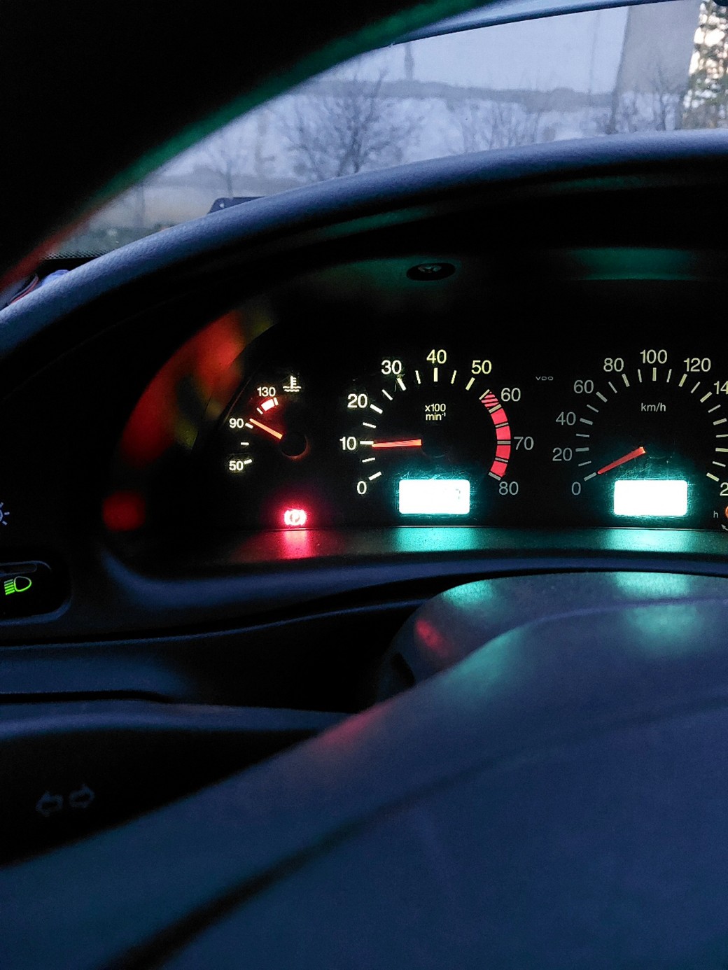

Засекал, в течении 10 минут при температуре на улице 12 градусов на холостых при прогретой машине доходит до температуры как на фото, потом включаются винтеляторы и температура падает как на 2 фото. Это норма не могу понять, только что помпу поменял(

У меня компьютер штатт и стоит включение вентилятора 96 градусов а выключения 90.

Для сравнения. Т воздуха +15.
При длительном перекатывании в пробке на 1 пониженной Т двиг. поднимается до заданной БК 94 и сбрасывается вентиляторами до 87. С периодичностью 3 мин., в т.ч. винты молотят 40 сек.
Khaiv
Стрелка поднимается выше 90. Как у тебя (+/- мм).
В некоторых случаях может и взлететь. Вот по этой причине желательно иметь БК в машине и чтобы его было видно и слышно!
Не торопись! Успеешь ...

По елм ткмпература при которой винты сработали 96 градусов была, по приборке чуть больше

@Khaiv , температура на приборке показывается с отдельного однопроводного датчика и зависит от кучи контактов масс по пути.
У датчика ЭБУ не так просто используется двухпроводная схема.
У меня на первой ниве с новья температуру мало того что завышала, так ещё и показометр зависел от тока потребления всей машины/приборки (детально не разбирался). При включении габаритов стрелка температуры немного приподнималась.
Купи bluetooth ODB2 адаптер за 300р., проверь температуры и успокойся )
Чисто для себя там подобрал резистор в цепь датчика на приборку и поставил стрелку +/- в правильное место.
Имхо, нормально. Так работает штатная система охлаждения. Единственное, у вас, похоже, завышает температуру указатель на приборной панели. Это можно проверить сравнив его показания с показаниями диагностического ПО (elm, obd2 и т.п.) или БК.
