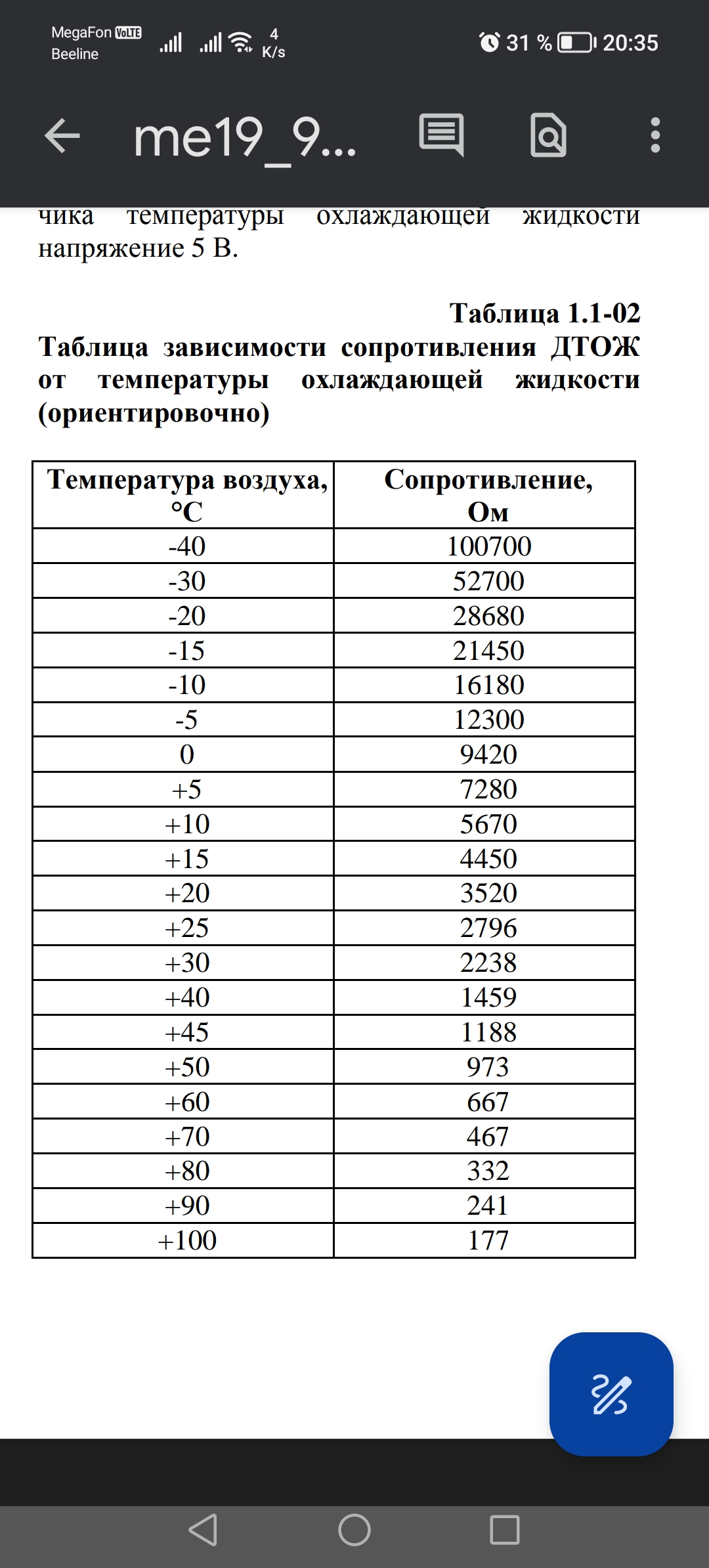

Ну у датчика же есть характеристика сколько ом при температуре должно быть или нет?
Screenshot_20230414_203543.jpg [ 449.17 КБ | Просмотров: 291 ]
да есть, только у воспрошающего с этим датчиком проблем нет, у него стрелка в комбинации приборов больше показывает
