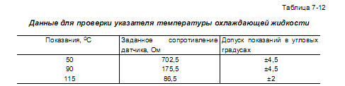

Еще раз сегодня мерил сопротиаление на приборку 170 ом датчик показал, на приборке было ближе к красной зоне,
Screenshot_1.png [ 9.99 КБ | Просмотров: 149 ]

Выше табличку дали. 170 ом примерно соответствует 90 град. Если при этом стрелка у красной зоны, значит или провод датчика чем-то зашунтирован на массу или проблема в приборке.
Отсоедините провод от датчика, снимите щиток, отсоедините разъёмы и измерьте сопротивление между проводом датчика и массой. Если будут не мегомы, ищите коротыш. Если намерите мегомы, значит проблема в приборке.
