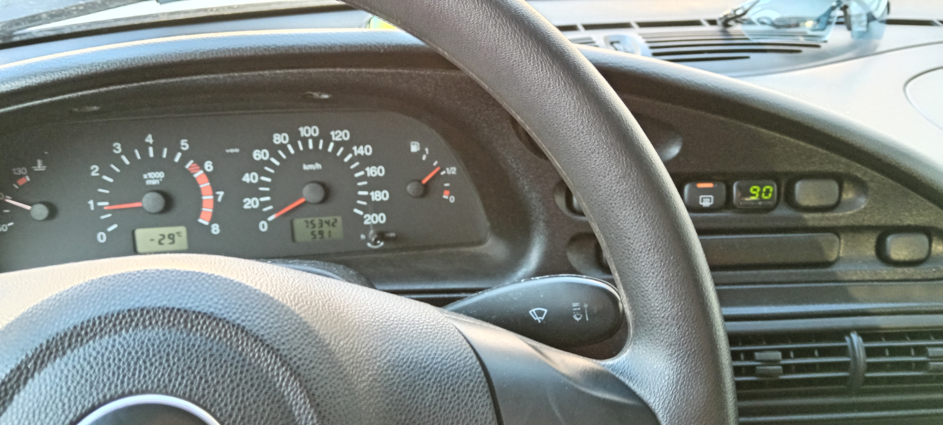

Подскажите, может я излишне парюсь ? Что-то начал ковырять машину и всё иду от последнего шага к первому. Сперва с неровным ХХ перекопал всю топливную, массы и т.п., когда надо было заменить датчик распредвала. Ладно, во вред не пошло. Сейчас в поисках причины плохой работы печки надо было (возможно, еще не точно) разобраться с помпой, а я полез мыть систему. В итоге раньше при температуре около -20 за бортом, температура движка выше 82 не поднималась, приходилось на морду цеплять 2 из 3 закрывашек (рестайл, нижние отверстия где ПТФ и серединка под крестом). Сейчас помыл, грязи вылилось нормально, я бы может даже еще помыл. С печкой это вопрос не решило, а вот машина стала подогреваться. Теперь при движении с закрывашками, не активном, без кручения движка, температура плавно ползет до 88-90, дальше уже вертушки включаются и сбивают (выставлено на 90, термостат получается работает, радиатор вроде тоже не забит, если бодро охлаждается). Снял среднюю закрывашку, раньше бы это дало опускание температуры до 78 в движении, сейчас стабильно 82-83.
Такое наблюдалось на промывочной воде, сейчас на антифризе. Давления в системе нет.
Это я, получается улучшил теплосъем с блока, путем очистки отложений за 10 лет, или наоборот что-то доломал промывкой ? Помпу надо сдернуть посмотреть, но тааааак не охота, т.к. придется покупать доливку антифриза и пол гаража засру им.

@Mr.Me , скорее всего второй вариант, улучшили теплосъем. У меня стабильно на трассе температура ниже 85-87 не опускается та что с мозгов, стрелка 90 показывает при этом. Не знаю хорошо это или нет, в пробках редко стою, вот в них часто до сотни доходит.

Маловато будет.рано вентили включаешь.сними с морды все.и сделай вентили хотя бы 95 96.должен сначала весь радиатор прогреться.

Короче я зря очкую, походу ? Ладно, переставлю на 94 градуса. Летом катался, вообще вертушки на 87 ставил.
Мне кажется правильная цифра. Аргумент, для меня - вентиль не должен работать на трассе.
Раз на трассе 88гр, значит выключаться должен при 90 (чуток запас). Это означает, что выставить в БК нужно 94гр.
Ну а заводские, там евры, там СО , там экономичность от этих градусов зависит, ... мне надёжность больше по душе.
