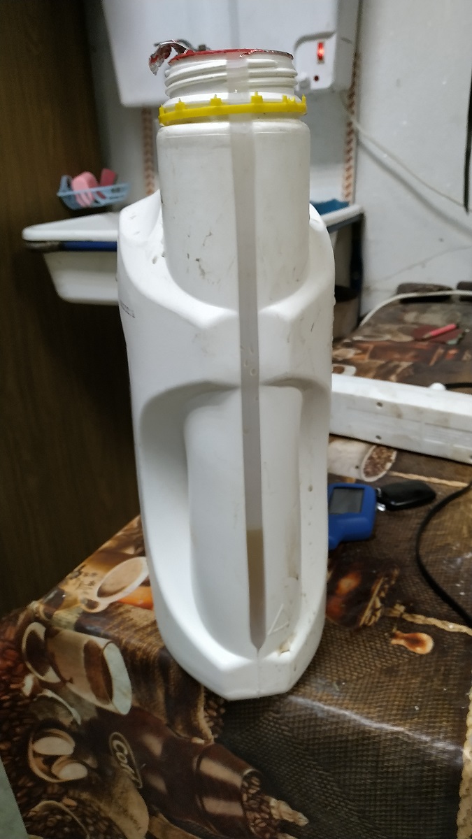

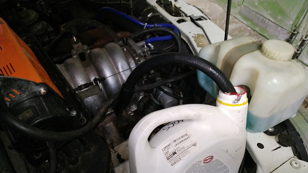

Берём в руки шприц жанэ, надеваем на штуцер полметра силиконовой трубки. Выкачиваем антифриз из РБ, потом снимаем бачок и продолжаем откачивать. Некоторые камрады утверждают, что таким способом можно вообще избежать потерь антифриза.
Выдавил компрессором часть жижи. Где-то полторашка, окромя того, что будет залито в самом бачке.

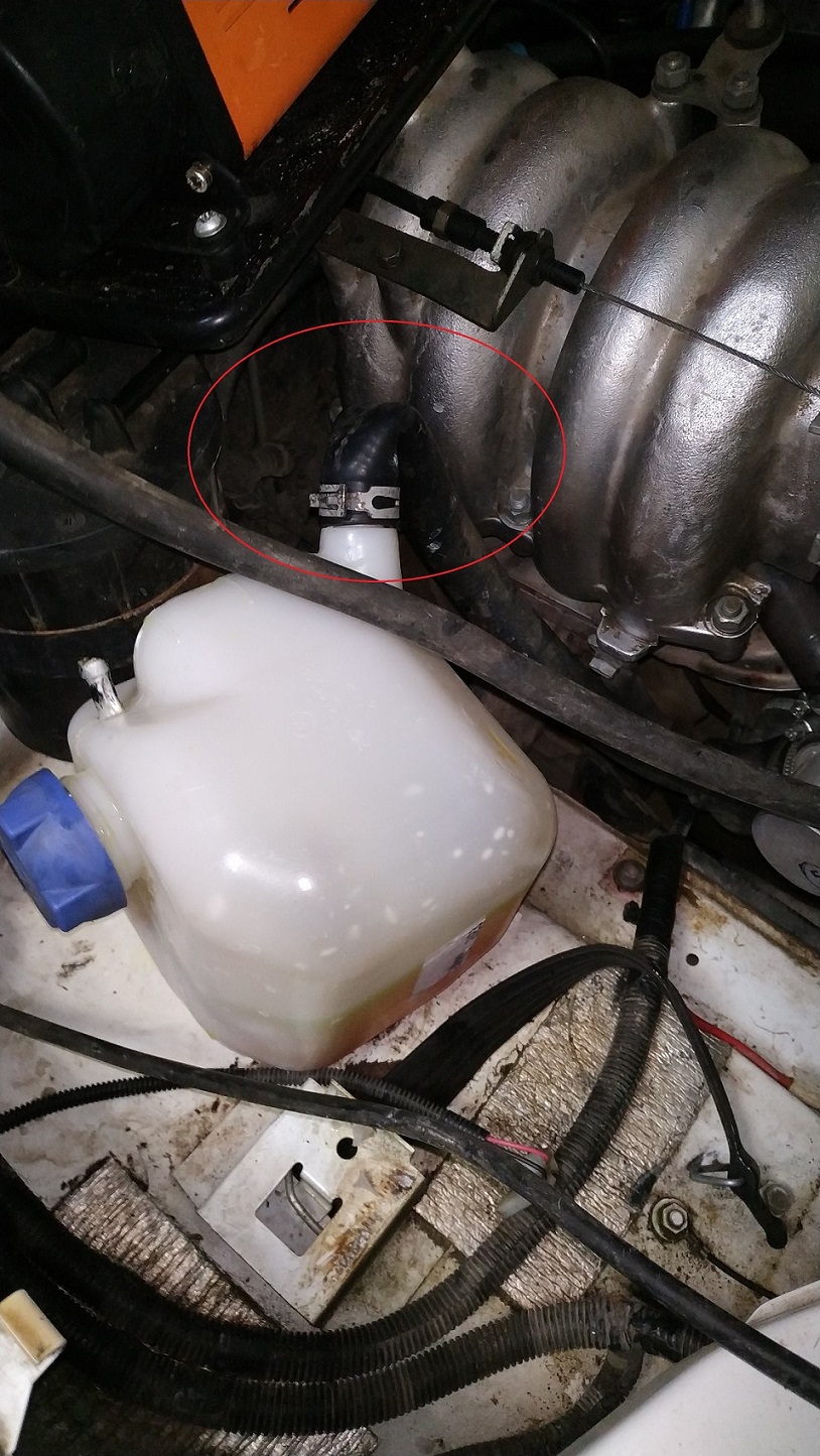

IMG_20240115_111742.jpg [ 186.32 КБ | Просмотров: 281 ]

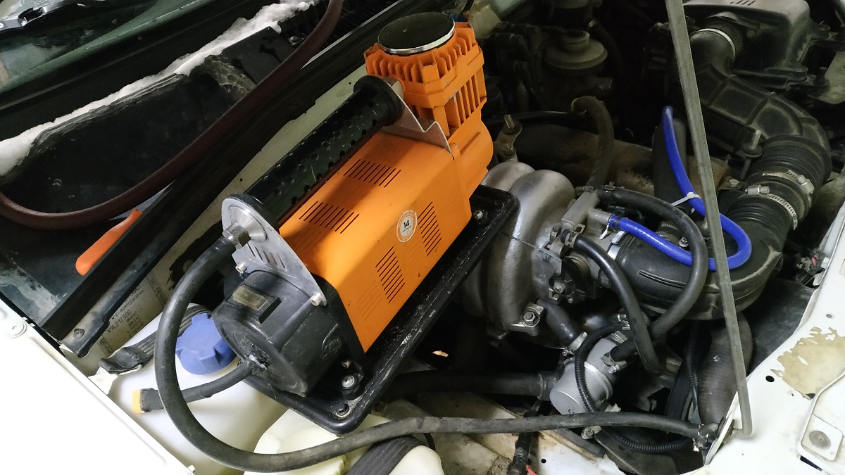

Удачно подошла ёлочка с компрессора ) Не родная, родной там китайский быстросъем, которому пару не сыщешь. Воткнул напрямую шланг с радиатора. Пару секунд и жижа выдавлена. Дальше радиатор не будет мешать, а вот с термостата откачивать надо будет шприцом.

Сам бачок пережимается таким образом и просто снимается вместе с жижей

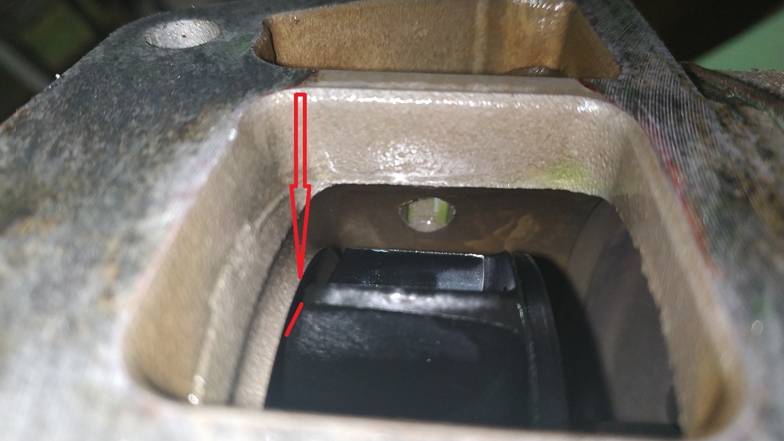

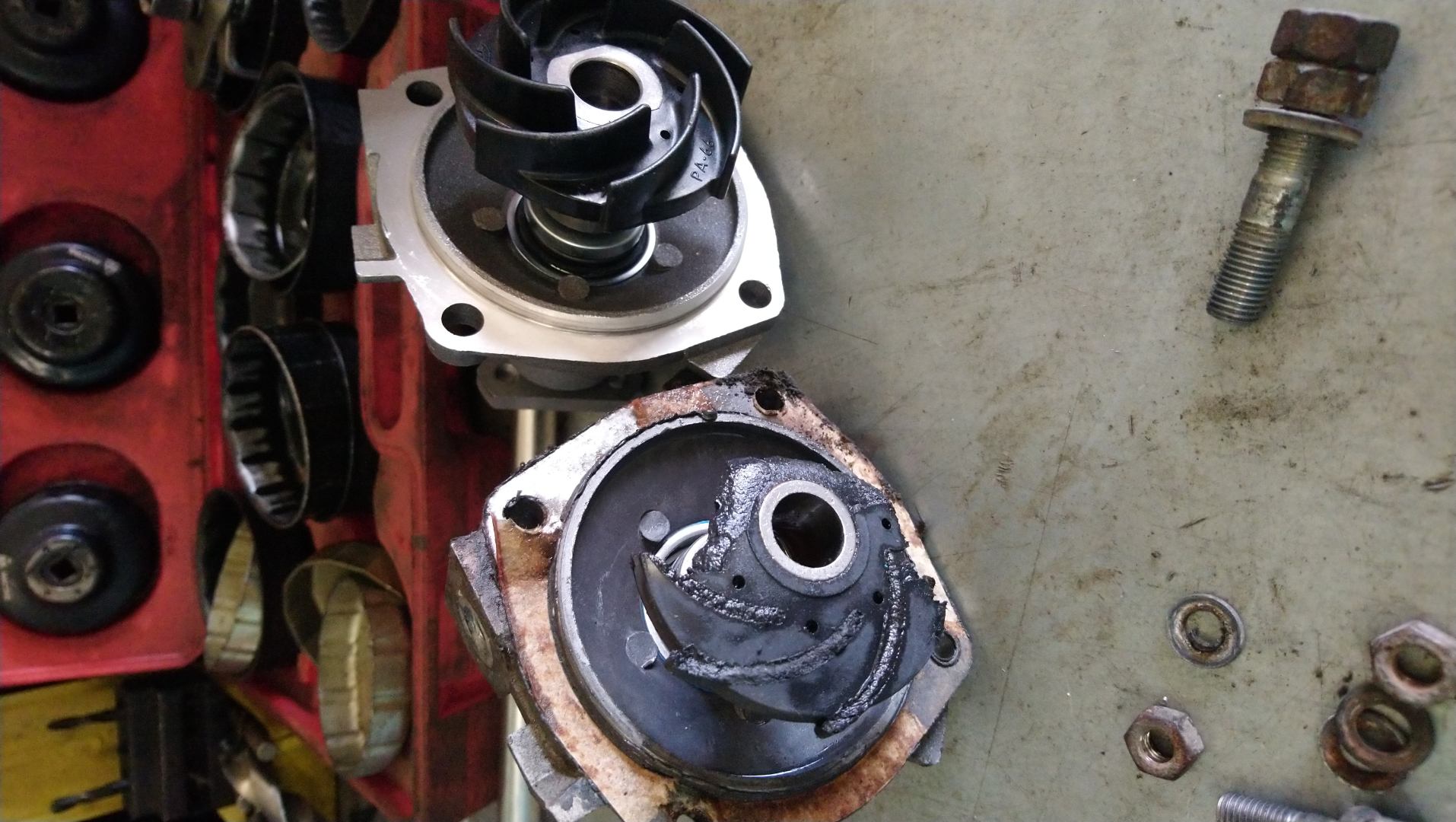

IMG_20240115_122657.jpg [ 297.66 КБ | Просмотров: 275 ]
Было где-то как раз около 1.3 мм. Насколько точно вообще можно измерить. Мерил путем располовинивания и выставлением перпендикуляра к частям. Потом взял угольник, у него толщина около 1.5 мм, пихнул уголок в собранную - не лезет. На фото зазор выглядит громадным. С помпой, получается, всё отлично.
Ну а дело, похоже, в забитом радиаторе печки. Я попутно еще протянул все хомуты, надеюсь утечку устраню. И поменял термостат на 85 градусный. В прошлую замену очканул, что машина до 90 прогрелась, а сегодня она вообще еле как прогрелась. Немного ранее переставил на 94 градуса вертушки. С утеплением на морде при -16 за бортом - максимум 91, при этом что в движении, что минут 10 тарахтения на ХХ. Стабильно. Термостат где-то на 90 открывается и система охлаждается.
