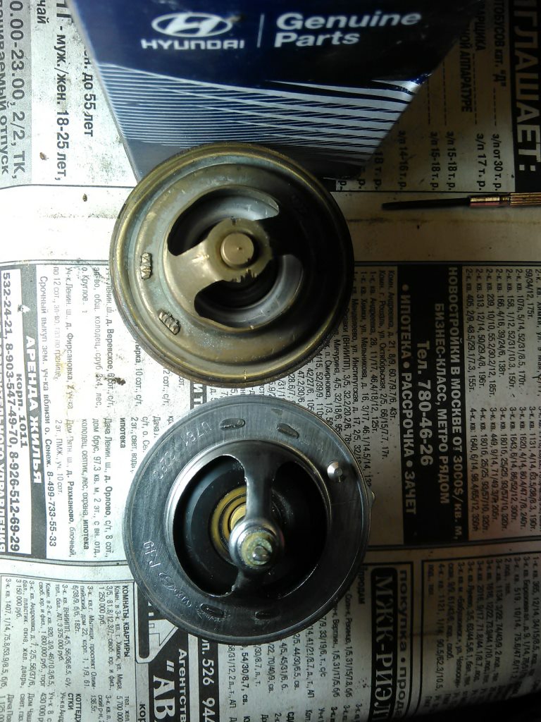

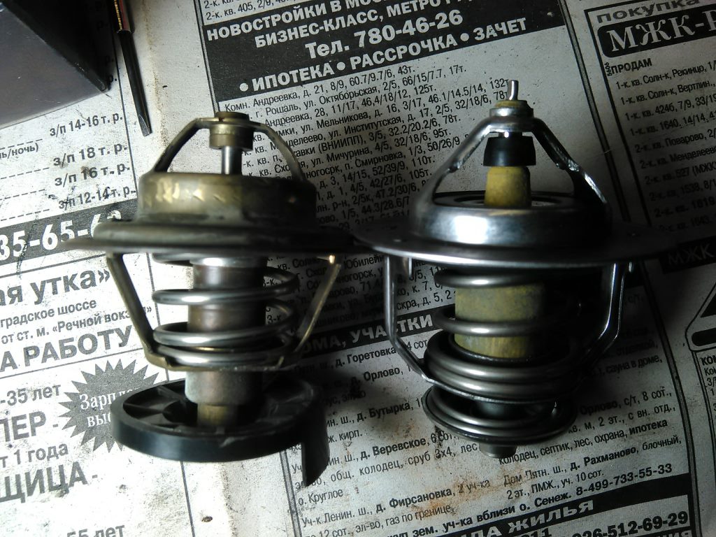

@ЛЫСЫЙ 721 ,
Понятно.
А что тогда там торчит ( как кусок провалаки) на втором снимке?
Непонятно... :smile_smile:
Пружины, основного клапана и клапана малого круга.

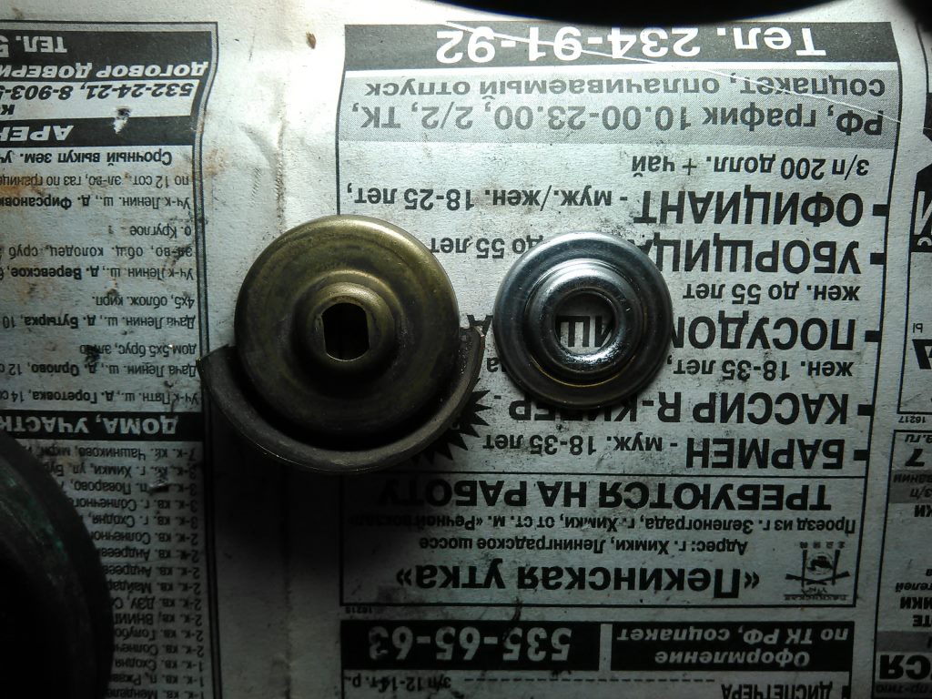

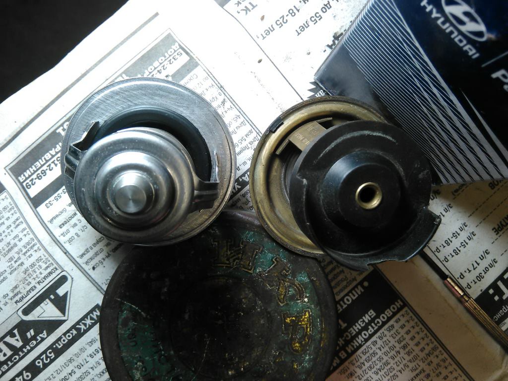

И так. Разница элементов, только в клапане малого круга.
Добавлено спустя 5 минут 7 секунд:
Клапан малого круга мал в диаметре. Так што приходица переделывать его, и подобного, от другого термоса.
Добавлено спустя 4 минуты 14 секунд:

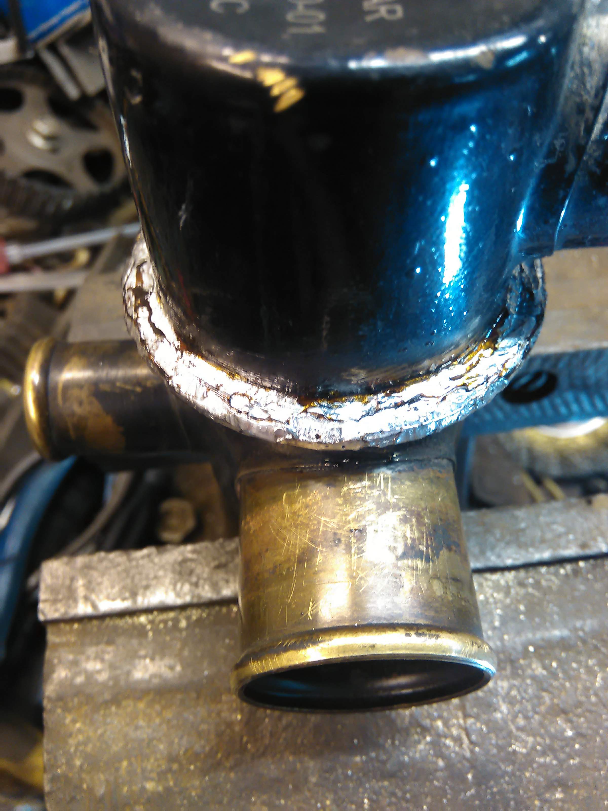

И вот, опайка готового термостата.
