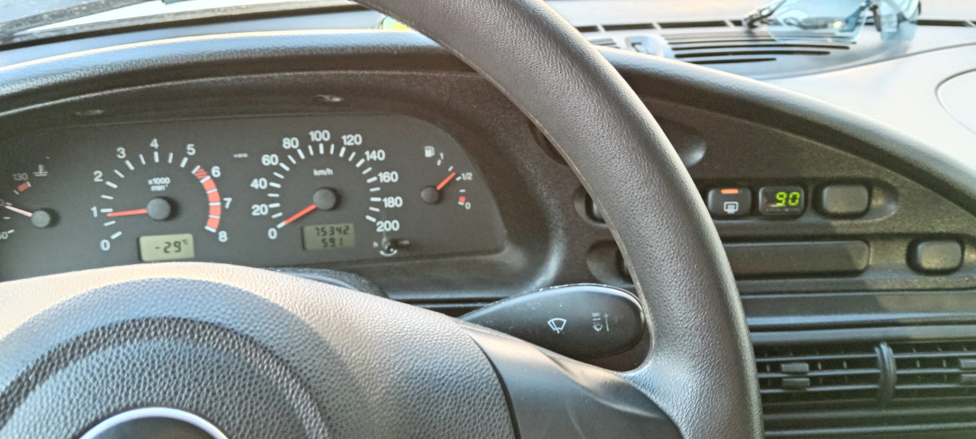

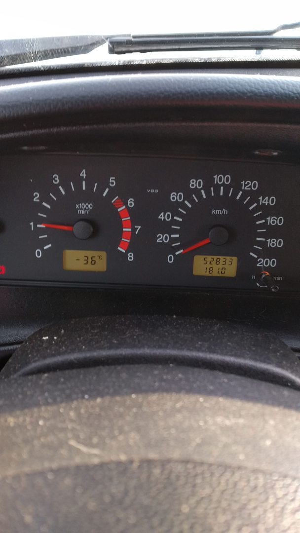

Как то так.все по заводу.никаких тряпок на решетку.при разной температуре за бортом
