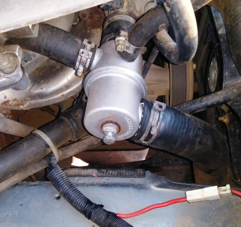

Потратил 30 минут времени на переделку Лузара. Попался по руку специальный инструмент для резьбовых втулок))
в итоге по компу стало показывать 87-88 градусов при -20 за бортом.
Еще подкручу, может удастся поднять выше))
На родном показывало 82-84 (3 года отходил)
Попозжа возможно прикручу еще картинки как делал.

А потом приедешь в пробку, двигатель нагреется, а термостату открываться уже некуда.
 Заголовок сообщения: Re: Термостат
Сообщение Добавлено: 30 ноя 2018, 15:47
  •  58
  •  16 дек 2015, 14:58
  •  Пермь
Что значит открываться некуда? Мне кажется я этим тюнингом переместил открытие и закрытие на 4-5 градусов позже.Пробку имитировал в гараже. Два вента в полсилы как обычно включились на 95 градусах и температура упала до 88 градусов.
Если это не так, прошу объяснить.
