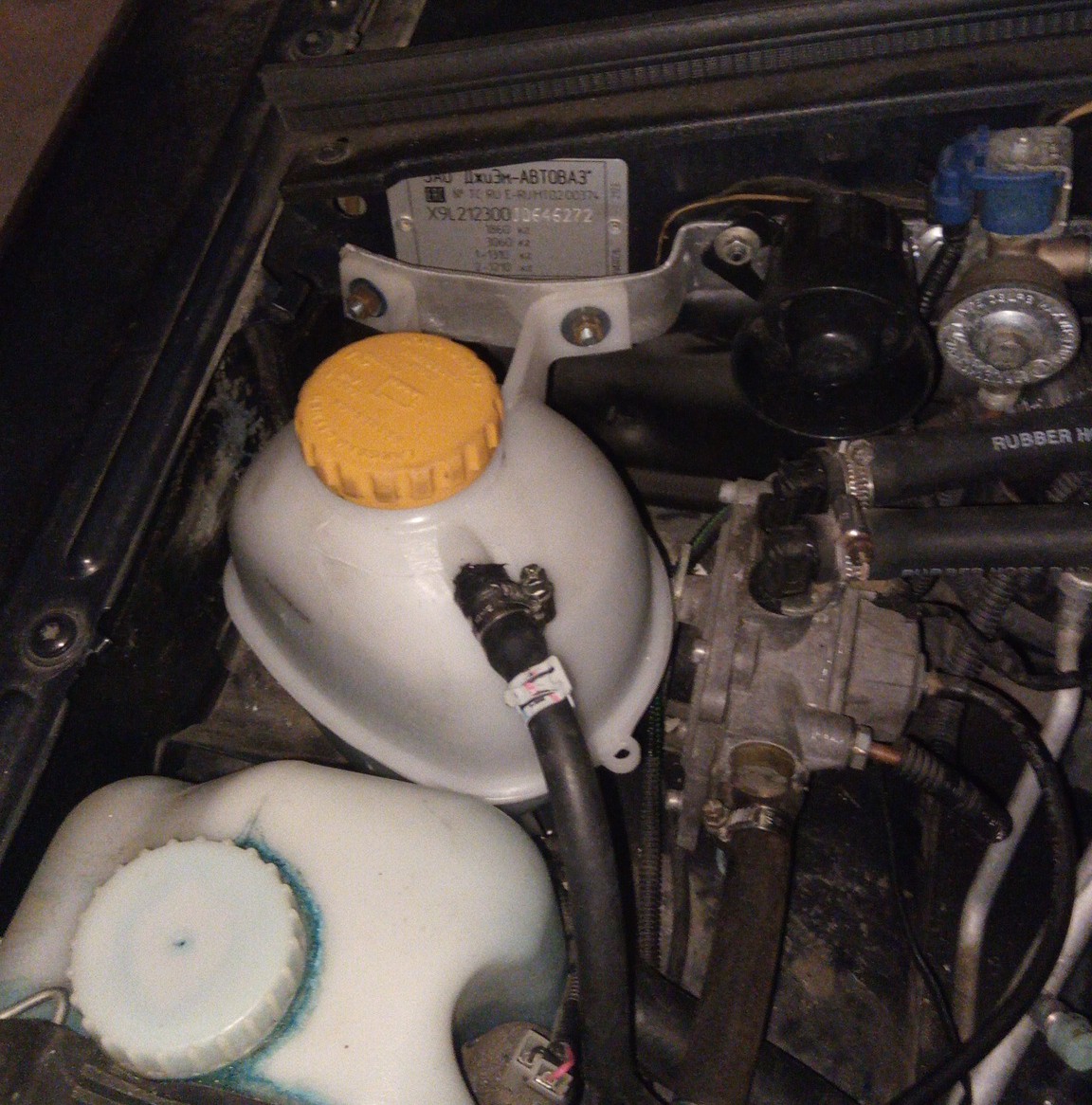

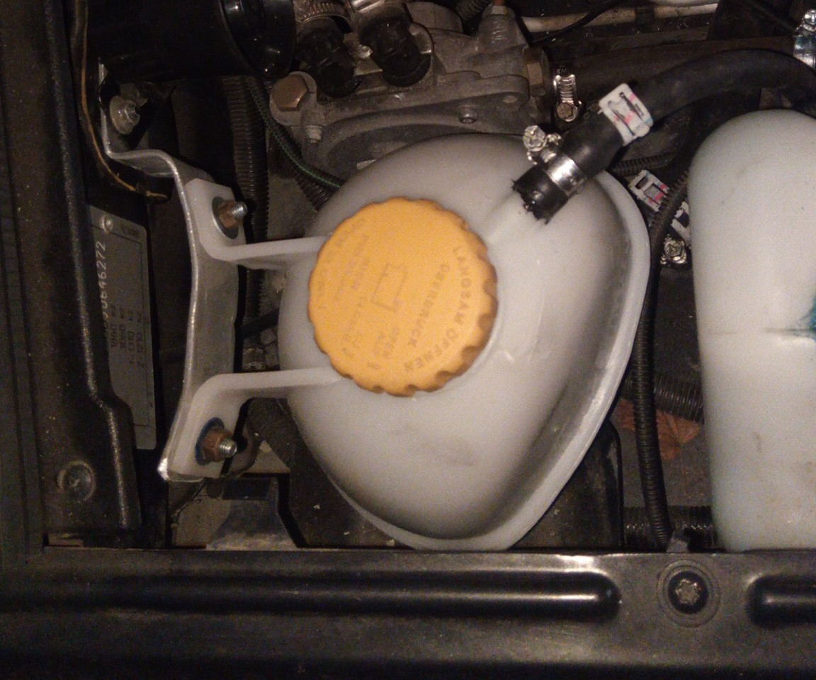

Всем привет, ребята смотрите вот такой вариант установил себе.
IMG_20201225_204740~2.jpg [ 248.58 КБ | Просмотров: 228 ]
Комментарий к файлу: встает как родной, без переходников и удлинителей.

Пробку горловины бачка вижу. А вот как реализована система перепуска давления непонятно.
В пробке клапаны присутствуют вообще. Или пробка в роли заглушки?
