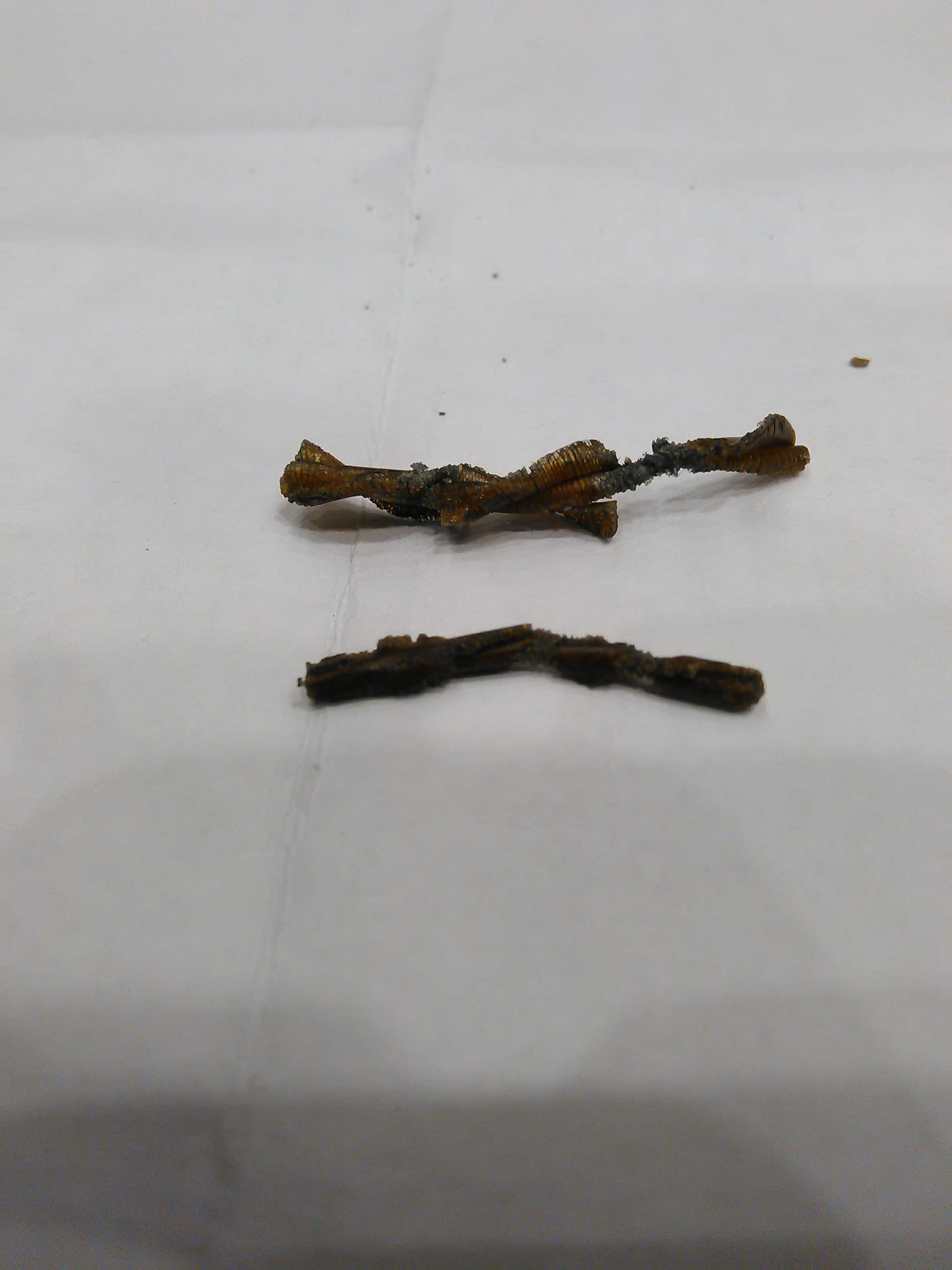

@ВВА , Снял я термос. Так я и думал. Под клапан попала какая та срань. Так и не понял, чо у меня летает по СО. Фотку выложу чуть позже, как домой доберусь.

Рассмотрел я што это такое. Это завихритель из радиатора отопителя. Каким то образом он начал разваливаца, и пошёл по системе.
Добавлено спустя 5 минут 42 секунды:
Нагрел элемент феном. Клапан открылся полностью. Достал эти куски, охладил термос, и клапан полностью закрылся, то есть термостат абсалютно исправен! :smile_dance: Но поставлю новый, он чуть потеплее.

@ЛЫСЫЙ 721 , агресианый антифриз или гнилой пластик ?
Серёга, щас Тоталевский антифриз залит, был, а до него, да, залито было какое то болото, вонючее. Но радиаторы пака ещё родные стоят, 15лет уже.
БАК ШНГ 68 ЛИТРОФ!!!!!!!!!
Фига се!
Странно он как то порепался- колечками.
Костя, а он на ощупь мягкий?
Ловил у своей какую то фигню, но на ощупь она была мягкая- как герметик.
ИМХО, зря ты их меняешь, эксперимент по надёжности рушишь.
Не ну, конечно, если холодно...
PS мужики, вы ваабще спите? :smile_bigsmile:
Я отрубился минут за 15 до твоего сообщения...

тойотовский рассол который ис ипонии красный
какойто агресивный, на наших авто бехить со всех щелей и люминь кушает :smile_wait:
слесоря на сто когда сливали, использовали в жидкостном отоплении домов и гаражей
в железных трубах
Фига се!
Если ты мне, то я Сергей.
На ощупь хрупкий.
Эксперимент говоришь... :smile_nerd: Ну я подумаю.
Нет, не холодно, но думал сделать ещё жарче. :smile_giggle:
Добавлено спустя 3 минуты 53 секунды:
@Sergei55.ru , Серёга, ты читаешь не внимательно. Антифриз TOTAL, а не Тойотовский. Не слышал што ТОТАЛЬ агрессивный.

@ЛЫСЫЙ 721 , про твой читал
я про то что видел, из других регионов тойотовский антифриз другой, хотя цвет одинаковый
а при ТО "европейским" тойёотам заливали "мобил" антифриз
Стока не живут! :smile_drunk:
Поди еще мусор в СО болтается(
Я по фильтру перед бачком смотрю - пока чистый значит все ОК!
Понятно, что пластик завихрителей деградировал.
Хотя я когда расковыривал радиатор печки там завихрители были фиг паламаешь!
