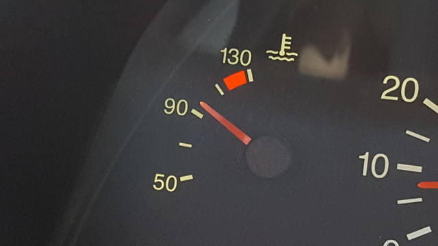

сегодня у нас +27, температура двс стала быстро уходить за 90, приходится принудиловку включать и печку перед тем как заглушить. Думаю заклепку резьбовую и болт взять для эксперимента по понижению температуры.
