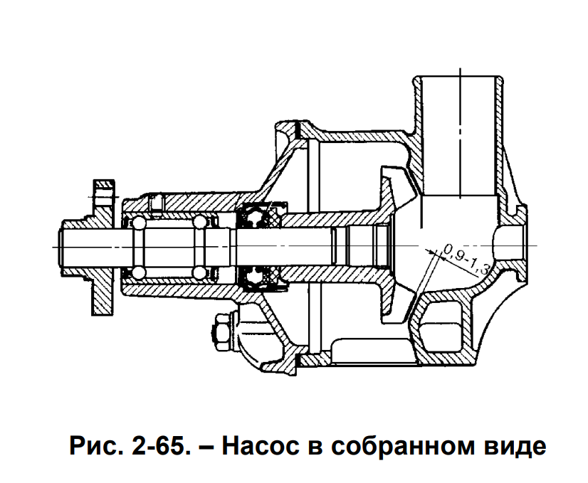

Вот картинка. Зазор указан красной стрелкой
Потрудитесь дать ответ общественности на поставленный вопрос:
Это как же туда щупом подлезть?
:smile_giggle:
До тебя до сих пор не дошло, что на картинке насос, снятый с мотора ?

А надо щупом.
Прижал крышку без прокладки и провернул вал. Если крутится без прокладки, с прокладкой зазор будет еще больше.
И где обещанный щуп?
И что это меняет? Уважаемый, Вы много разбрасываетесь словами не по делу.
