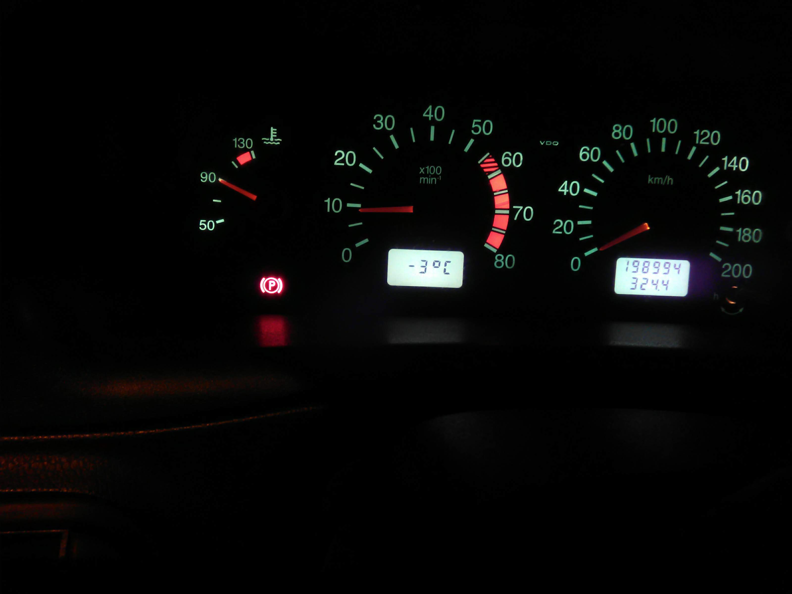

Ну вощем всё собрал. Прокатился, по преборке, температура действительно поднялась на два градуса. Вроде всё нормально, но проехал пака только чуть.

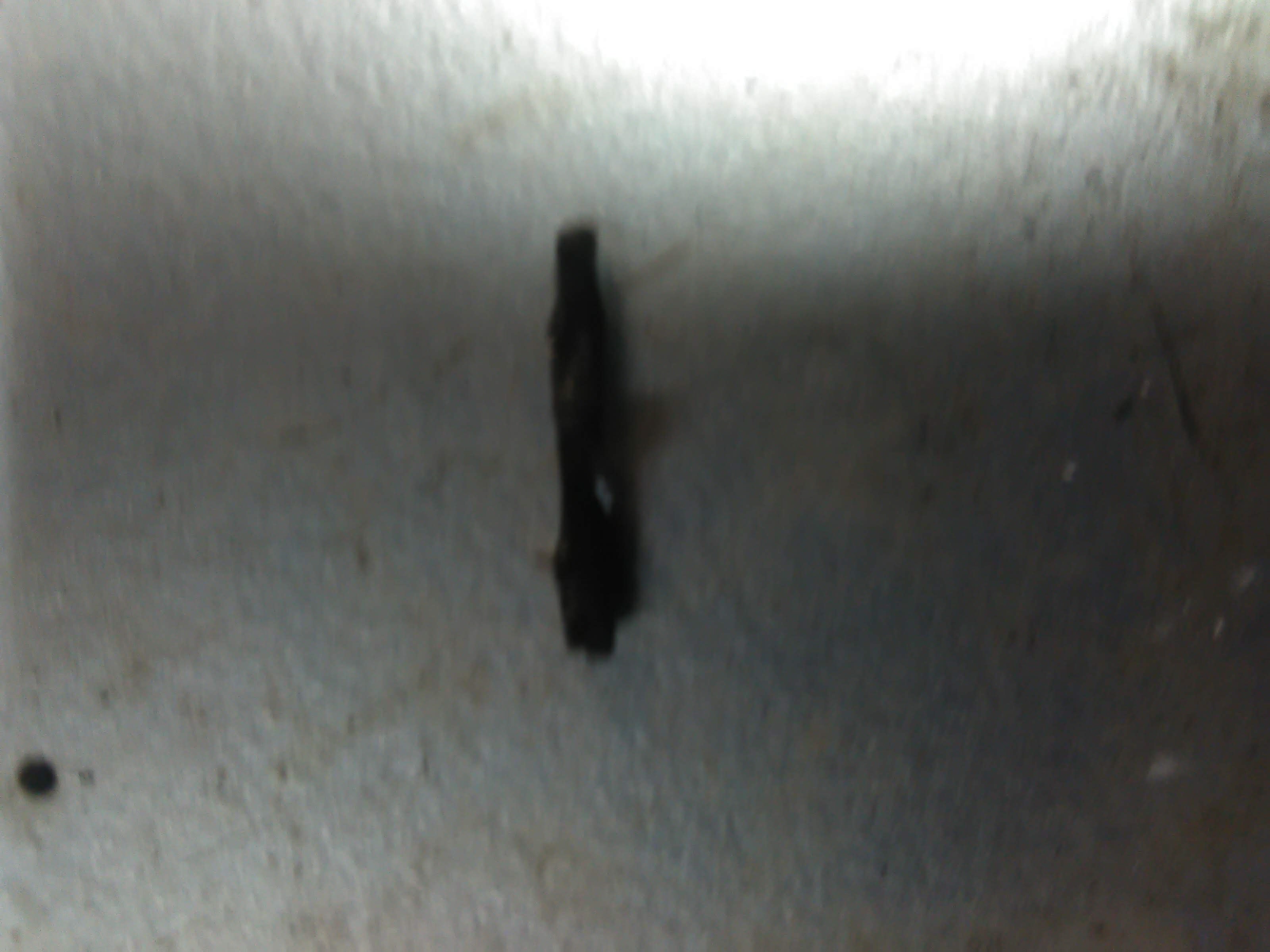

Из блока, ещё достал кусок "макаронины". Не охота менять радиатор отапителя!!!!!
