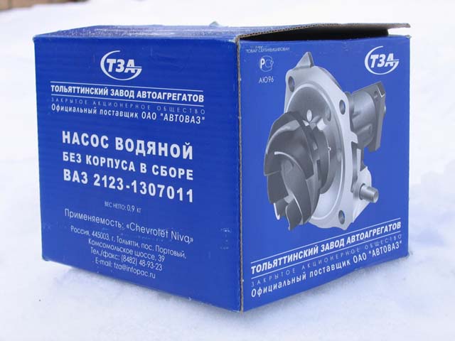

Наши ОРИГИНАЛЬНЫЕ помпы делает ТЗА, маркируются они 2101, отличаются (визуально) более развитой крыльчаткой, помимо этого заявлено, что там применяется иной подшипник. Дилеры обычно ставят 2101 ТЗА.[/quote]
Здесь заблуждение. На Нивы с движком 1,7л никогда не ставили помпы 2101, не говоря уже о Шнивах. На конвеере Нивы комплектовали помпами 2107, у которой более развитая крыльчатка, и лопастей не шесть, а семь.
Шнивы же комплектуют помпой своей 2123-1307011. Я об этом писал.
Посмотри ссылку и фото. Помпа упакована, в комплекте прокладка.
http://www.chevy-niva.ru/album_pic.php?pic_id=8087

КАС, спасибо за инфу. Значит будут у меня наши оригинальные помпы в нормальной упаковке.
