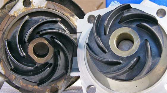

Подтверждаю слова предыдущего оратора! Крыльчатка существенно меньше. Сейчас, в жару, карлсоны - как на каторге, температура до 100 поднимается, птом до 92 падает... в пробках, конечно, но если подумать о нагрузках и давлении в системе охлаждения - выход один, ставить родную. У меня, кста, полупомпа пришла в негодность из-за биения шкива... заводской брак-с :smile_doh:

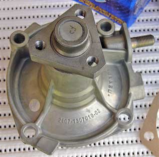

Ну не все так однозначно.
Во-первых, на подтекающей помпе можно не одну сотню км проехать (если помпа более-менее приличной конструкции, с дренажным отверстием).
Во-вторых, я себе примерно год назад поставил неродную PEKAR 2107. Крыльчатка там поменьше, чем на 2123, но больше, чем на "копеечной". Тепловой режим двигателя практически не изменился.

Крыльчатку только родную - никаких копеечных!
Копеечаня помпа может в легкую стать причиной перегрева. Если еще где-то есть "слабое место", то есть не все идеально, например, плоскость головки блока не супер ровная (что, кстати, не самое уникальное явление), то с не родной помпой (крыльчаткой) есть все шансы на пробой прокладки ГБЦ (скорее всего 4 цилиндр - самый теплонагруженный), попадания антифриза в двиг, а дальше как повезет или просто замена прокладки или ГБЦ поведет и тогда велкам на шлифовочку...
Так что рисковать лучше не надо, производительность водяного насоса, ведь всем очевидно, от крыльчатки зависит, а в нашем моторе и так все "на грани".

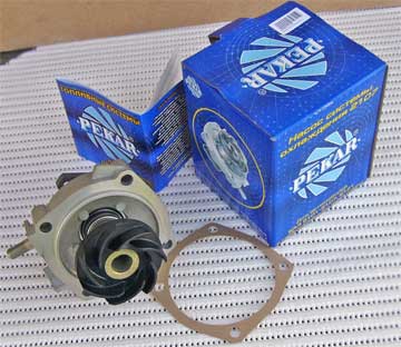

Тоже вчера помпу менял. Машина прошла 7000 тыс. Позавчера вечером с работы выхожу, вижу под машиной лужица - ОЖ. Тянуть не стал, утром сразу поехал к дилеру. Диагноз- потек сальник помпы. Поменяли без вопросов и очередей(мелочь, а приятно). Поставили не знаю какую, как то не обратил внимание. Довольно качественная упаковка (ярко-синий коробок), написано 2107 :?: Показалось тока, что крыльчатка немного другой формы. Изменений в режиме включения карлсонов пока не заметил.
Эт наверное PEKAR. Посмотри чуть выше, я на этой странице ссылку на описание давал. На самой помпе еще круглая голографическая наклейка должна быть.
(еще пара фоток сравнения со штатной у меня в галерее).
