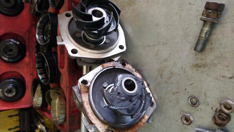

Други! Заглядывайте в расширительный бачёк.Состояние охлаждающей жидкости может подсказать скорую/серьёзную неисправность.
Как то не особо напрягался на потемнение ОЖ,а когда попёрла температура,стало ясно что помпе конец.Вскрытие подтвердило диагноз.Крыльчатка почему то растворилась.

проходили )))) полторы крыльчатки в СО циркулируют. обе две - ТЗА....

....и куда подевались старые добрые чугунные крыльчатки ?? :smile_doh:

@жигуль , вот после замены двух ТЗА и поисков, куда же улетели кусочки, была установлена Hepu P620 со старой доброй чугунной крыльчаткой )))) а пластиковые крыльчатки потихоньку собираю в фильтре на отводящем патрубке радиатора )))
Их подделывают, вообще-то. Покупались у официалов или у производителя? 100% уверенность, что ТЗА?

@Captain , покупались через агрегатора, упаковка и сами помпы при близком осмотре подозрений не вызывали, сверял по описаниям на сайте тза.... одна рассыпалась при резкой перегазовке на перекрестке через год после установки (прим. 20-25 тык), вторая продержалась меньше (около 8 месяцев), проблемы начались после буксований в грязьке, на трассе по пути домой начал греться. вскрытие показало картину как выше, часть крыльчатки отсутствует. антифриз - синтек G12 aka Lada....
ЗЫ а вообще, для себя сделал некоторый вывод, коль производитель начинает громко кричать про подделки - главное, чтоб расследование не вывело на себя самого....
