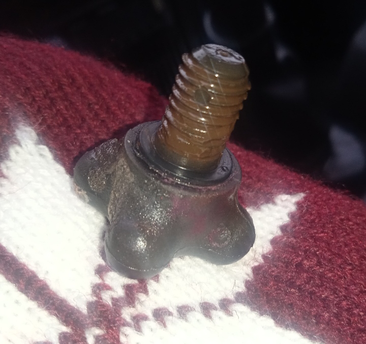

Действительно, поменял без всяких проблем. Открутилась легко, даже как-то слишком, антифриза вытекло несколько капель, ёмкость не понадобилась. В принципе, не удивлён, что протекало: когда вытащил старую пробку, поначалу показалось, что уплотнительное кольцо осталось внутри. Полез отвёрткой ковырять, а там ничего нет. Пригляделся, а тонюсенькое колечко осталось на пробке. Вот на фото можно его разглядеть. Новую с уплотнительным кольцом от форсунки поставил на место, вроде пока всё нормально, больше не течёт. На всякий случай заменил и крышку расширительного бачка- слегка уставший "Лузар" сменился нашим, родным Владимирским "Автоприбором". Впрочем, внешне они абсолютно одинаковые

А зачем такая прелесть в верхней части радиатора ? Снизу понятно - для слива.

@Андрей34 , воздух выпускать наверное. Хотя он и так прекрасно выходит через тонкий шланг. На шниве заполнение системы охлаждения происходит проще, чем на любом другом автомобиле. Никаких воздушных пробок не образуется.
То же не заметил проблем с заполнением системы , а тут прям озадачился.

@Андрей34 , самое забавное - эта деталь что снизу называется сливной пробкой, что сверху. Я тоже когда на нее вчера наткнулся, крайне удивился. Вообще сперва решил, что лопнул сам радиатор, когда увидел характерный красный подтек возле вентилятора. Уже было расстроился, как вдруг обнаружилось, откуда капает. И тем не менее, капало оттуда неплохо, судя по тому, что антифриз приходилось доливать систематически.

@Koncord , Если бы не твоё сообщение , я бы и не знал по сию пору , что такая приблуда (верхняя) на нашем лимузине имеется . :smile_smile:
