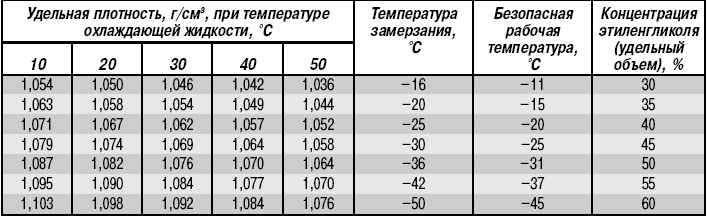

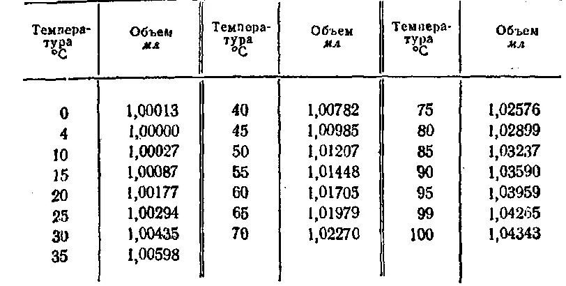

Тоже замечал "гуляние" уровня антифриза, на холодном - одно, на горячем - другое.
Вот таблица изменения плотности воды от температуры:
Вложение:
Снимок.JPG [ 69.57 КБ | Просмотров: 205 ]
А вот изменение плотности антифриза от температуры.
Вложение:
73930_original_523.jpg [ 42.23 КБ | Просмотров: 205 ]
Ничего удивительного здесь нет. Всё так и должно быть. Плотность, а соответственно, и объём, - меняется от температуры. Это ещё без учёта изменения давления в системе.
