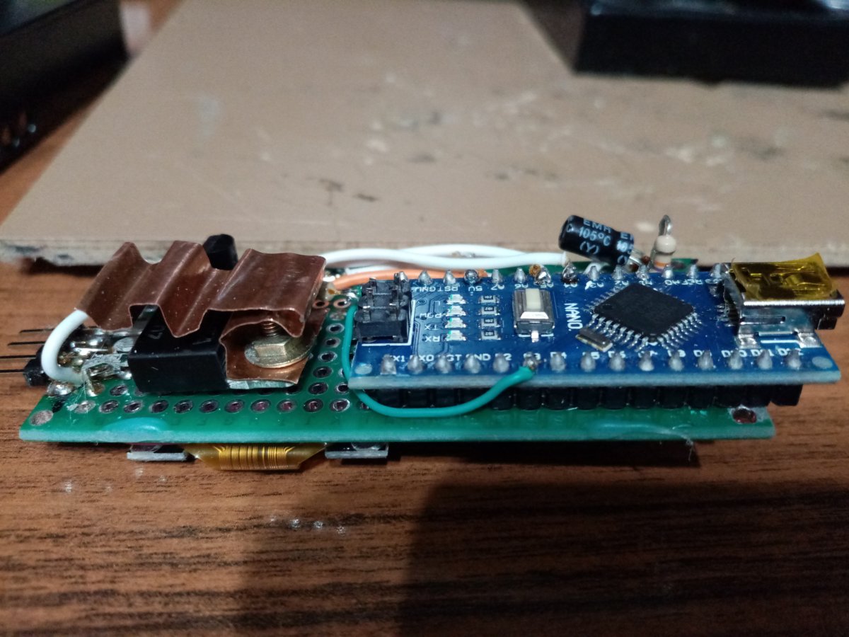

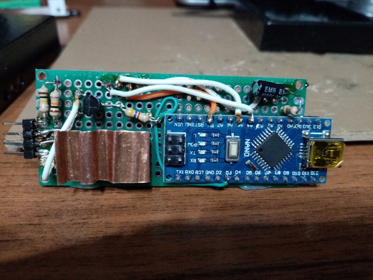

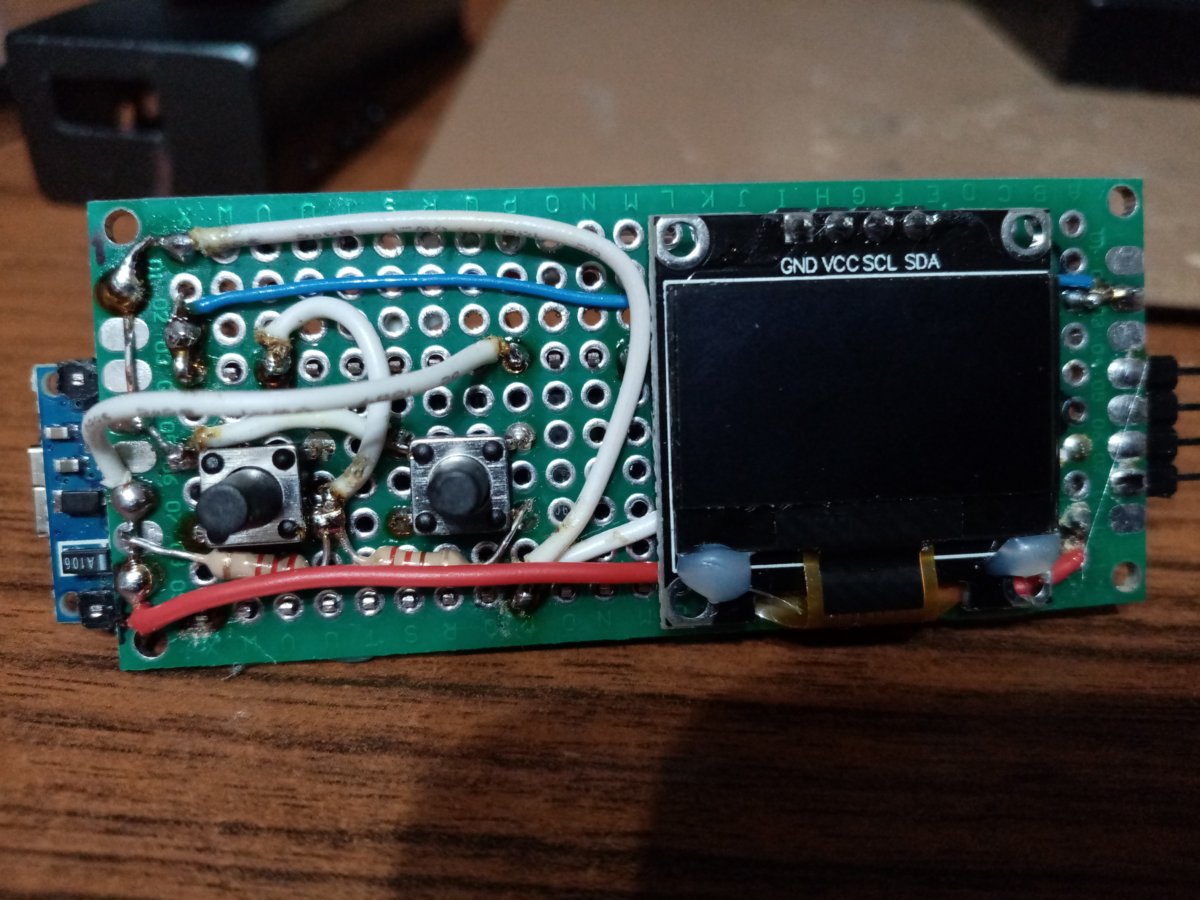

В сообщение выше добавил краткое описание.
А здесь ещё фотки
b4.jpg [ 187.65 КБ | Просмотров: 569 ]
b3.jpg [ 160.5 КБ | Просмотров: 569 ]
b2.jpg [ 178.45 КБ | Просмотров: 569 ]

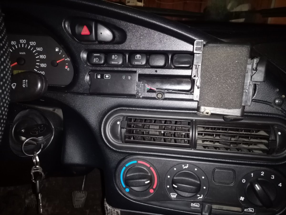

Так-то у меня были мысли ардуину внедрить, но немного по-другому: вместо левого дисплея в комбинации приборов (всё равно, часы у меня в другом месте живут, а градусник погоду стабильные -40° показывает) разместить нокиевский дисплей. А ардуина будет туда выводить напряжение бортовой сети, температуры в салоне, движке и т.д.
Приблизительно вот так:
Также можно туда вывести давление масла и топлива - но это уже тема в другую ветку.

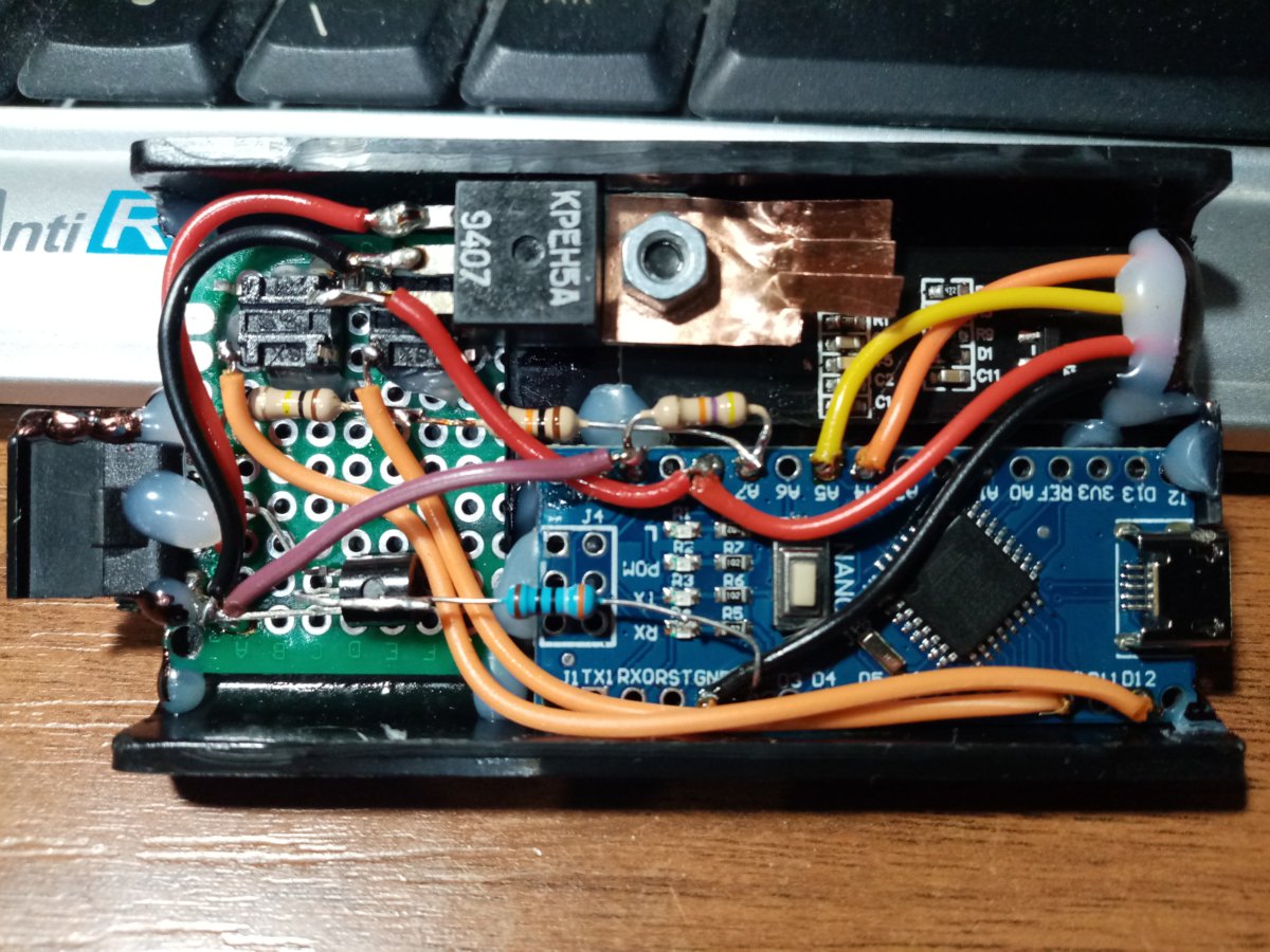

на одной из картинок силовой транзистор (тиристор, семистор...) под радиатором. Так вот: поскольку силовые ключи можно устанавливать возле исполнительных устройств, то в качестве радиатора отлично справится кузов автомобиля
Это кренка, которая гасит бортовые 14В до 5В питания контроллера. И конструктивно и с точки зрения наладки на столе удобнее иметь её на плате.
ИМХО, лучше использовать DC-DC преобразователь - меньше тепла, выше КПД.

Сделал upgrade.
Переделывал одно китайское изделие, крышка его батарейного отсека стала лишней. И уж больно хороша она оказалась по размерам.
Получилось так.
Отличие от прототипа аппаратно только в дисплее. Вместо 128х64 поставил 128х32.
Толщина корпуса в 2 раза меньше, чем у прототипа. 10 мм.
2.jpeg [ 177.36 КБ | Просмотров: 370 ]
1.jpeg [ 225.35 КБ | Просмотров: 370 ]
