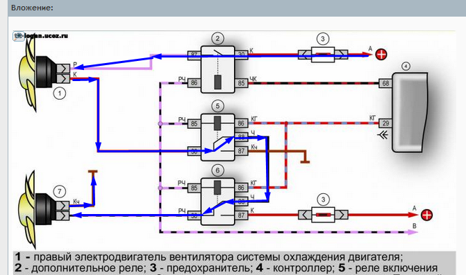

.НО правый то на малую скорость тоже не включается...??
в вашем случае на малой скорости вентиляторы включаются последовательно, и если не работает один - то не заработает и второй... цепочку проследите по схеме.
синей стрелкой показано как коммутируется цепь при включении реле №2 (малая скорость), вентиляторы при этом подключаются последовательно и работают в пол силы, нарушении цепи в любой из точек приводит к отсутствию режима малой скорости вентов
Вложение:
Screenshot_2.png [ 250.79 КБ | Просмотров: 332 ]
пс. лучше обратитесь к электрику дабы не спалить а\м ...
Вложение:
Да,вы правы,как только смогу,поеду к электрику....отпишусь потом

Короче,изучал сейчас схему вентов...вот незадача то,я на днях менял фишку левого вентилятора...так вот,провода к нему подходят Розовый и Красный!!!??? Значит,на схеме выше ,левый вентилятор показан вверху? Тогда я вообще ничего не понимаю..значит,у меня правый не работает??? Как,в конце концов они определяются,по ходу или как? Какой из них правый,какой левый?
Добавлено спустя 3 минуты 31 секунду:
Пардон,не обращайте внимания...все правильно,я сам запутался ..я менял подплавленную фишку правого...он сверху по схеме,все нормально
ну тогда необходимо смотреть реле №2
RS0Y5-42-02D

В общем....ларчик просто открывался!
В прошлом году,с началом жары,менял оплавленную фишку левого вентилятора....Провода толстые,короткие....короче,скрутил как смог,изолентой замотал,вроде ходило....Вчера посмотрел на эти места скруток- все оплавлено и заколдоблено..чуть потянул,и разорвал на хрен...провод в зелёной коррозии,изолента колом...Короче,не проходил контакт на левый,вот и все!!!! Согласен,сам дурак...
В условиях деревни,зачистил,откусил обгоревшее....но ничем другим,кроме обычной монтажной пластмассовой клеммы не смог соединить...Замотал изолентой. Конечно,соединение,при таком токе,хрень...Как их надёжно соединить,учитывая ,что места не развернуться,и провода ,особенно из общего жгута,короткие???
А так,все заработало- на 98 включаются на малый ход,сбивают до 91.
