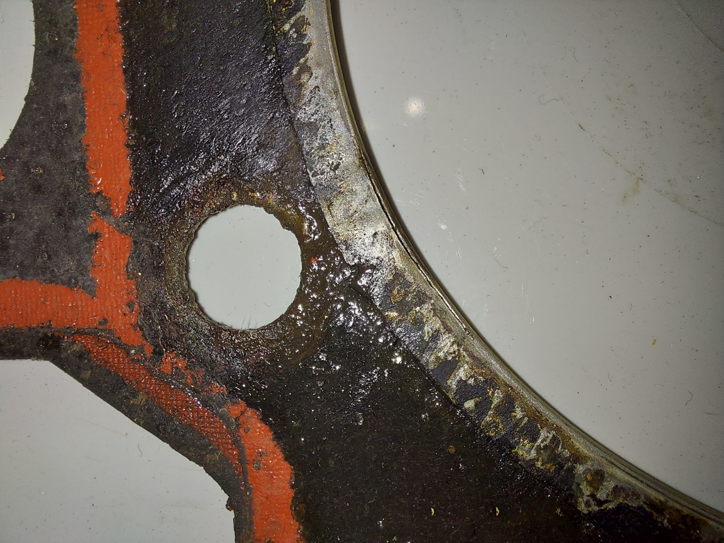

  •  18
  •  17 дек 2015, 19:16
https://www.chevy-niva.ru/n/gallery/ima ... play=popup
Симптомы одинаковы были. Тоже на чудо надеялся.
Вскрытие показало - всё на фото.
