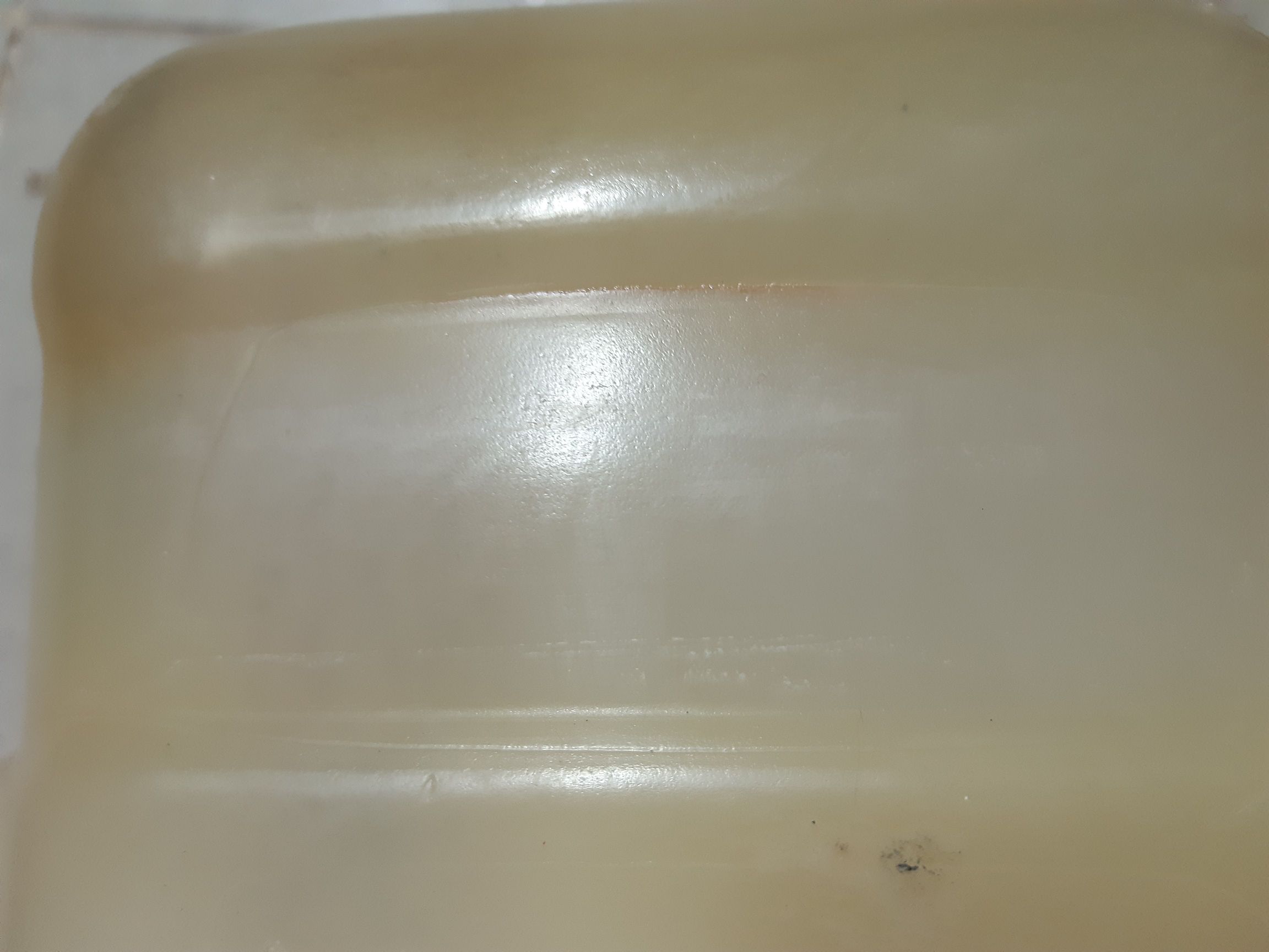

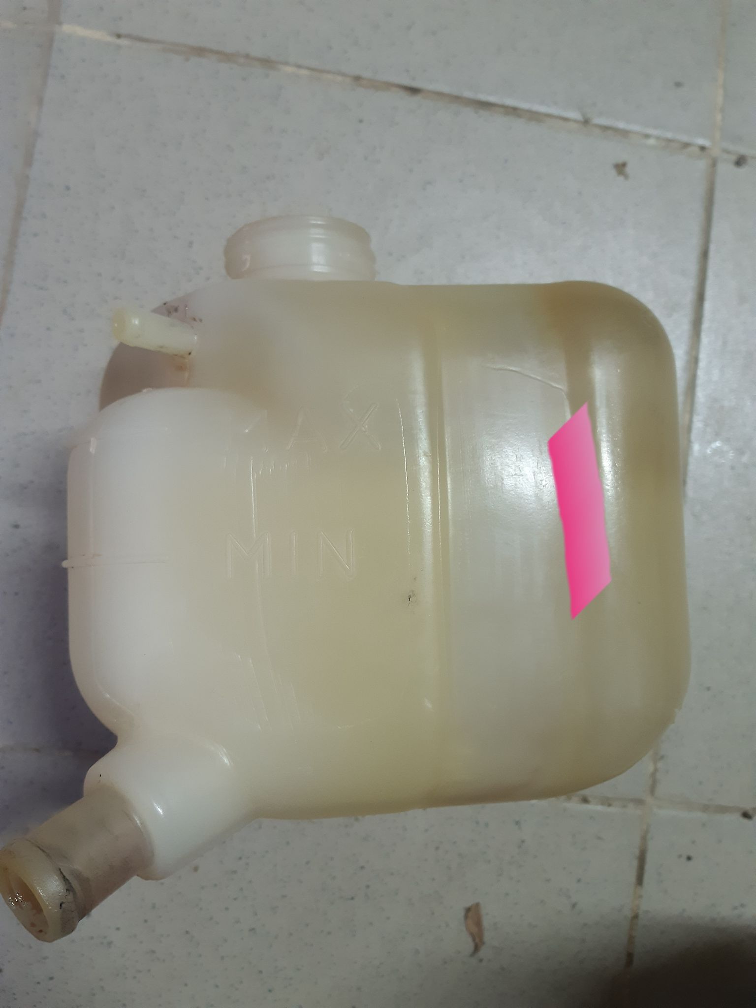

На конец то и у меня треснул бачок. Пока не сильно, заметил капли на полу в гараже. На что менять, х.з. наверно пока на такой же. Прбег 24 т.км. половина из них на понижайке. Пружинку на крышке укорачивал через год после покупки авто.
Добавлено спустя 4 минуты 58 секунд:
Где тонко, там и рвётся..
