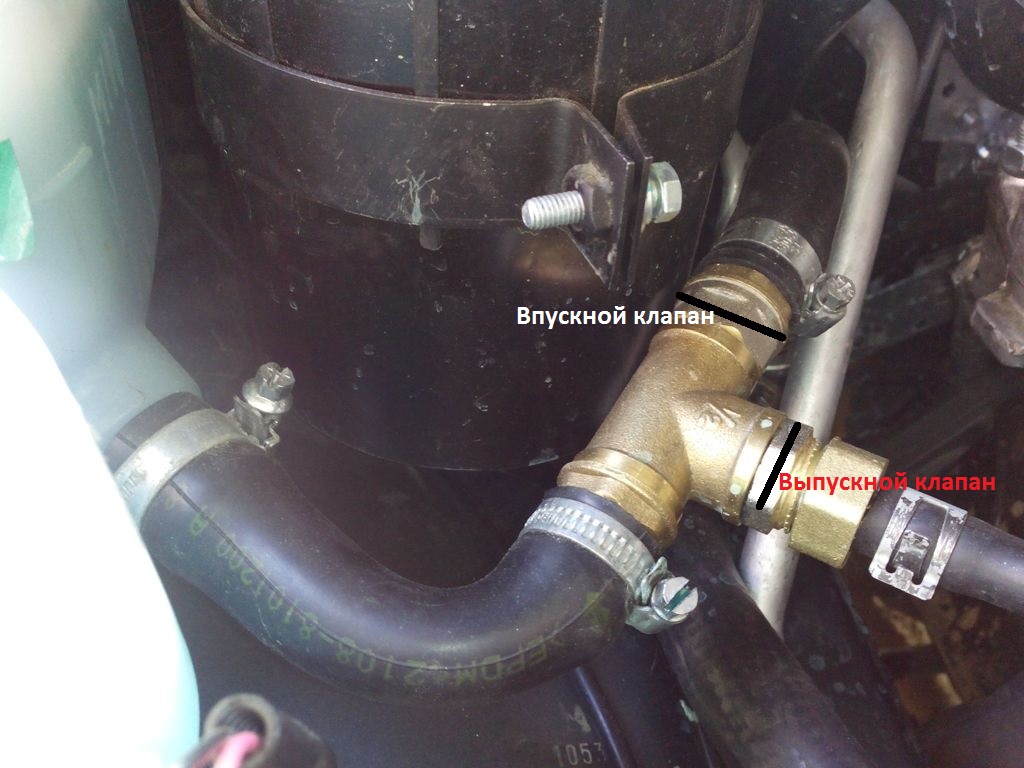

vak писал(а):
@podrez , клапан на шестёрке стоит в бачке радиатора ... куда и какой клапан ты перенёс на шниве ?
Клапана 06 стоят в крышке радиатора по сути на входе трубки соединяющую радиатор с расширительным бачком, я клапана перенес на конец трубки, только на шниве это тонкий шланг, причем впускной клапан разнес поставил в толстый шланг идущий к термостату, бачок без давления -соединен с атмосферой.

vak писал(а):
@podrez , ничо не понял :smile_thinking:
от чего ты взял клапан и куда ты его врезал ....?
Выпускной клапан сделал из обычного латунного наконечник водопроводного крана, резинку поставил бензостойкую, пружина от выпускного клапана крышки расширительного бачка. Впускной клапан купил набор для ремонта бензонасоса ВАЗ - в клапане бензонасоса удалил пружинку и поставил втулку для уменьшения зазора хода клапана до 1мм. Клапан получился не подпружинен открывается за счет собственного веса. Как только заводишь двигатель за счет помпы в СО сразу создается даление больше 0,1 зависит от оборотов помпы и меньше не бывает. Выпускной клапан отрегулировал на давление 0,8(укоротил родную пружину) В крышке расширительного бачка удалил клапана. Теперь в бачке нет никакого движения ОЖ. тонкий шланг перекрыт выпускным клапаном. Двигатель прогревается на много быстрее не нужно прогревать половину радиатора и ОЖ в расширительном бачке. Ни каких запахов тосола после доработки не слышал. В бачке уровень ОЖ меняется незначительно в районе 1-1,5 см. Так как я поставил кран отопителя то на фото шланг от впускного клапана идет к тройнику соединяющий кран с термостатом. Если не ставить кран, то впускной клапан подключается к шлангу отсоединенного от расширительного бачка и идущему к термостату. Шланг видно - он находится под тройником. Сложного ничего нет, все компактно и надежно, но дороговато.
Впускной клапан должен стоять там где самое низкое давление, а это ближе ко входу в помпу!!! Во всех авто входной клапан совмещен с выпускным и стоит там где самое высокое давление да еще подпружинен. В этом случае клапан открывается когда в СО есть вакуум (0,1). Возможны случае открытия этого клапан и при работающем двигателе, что не есть хорошо! В моем случае давление в СО всегда больше 0,1-0,2 (в зависимости от оборотов помпы).
ШНИВА LE 2013
