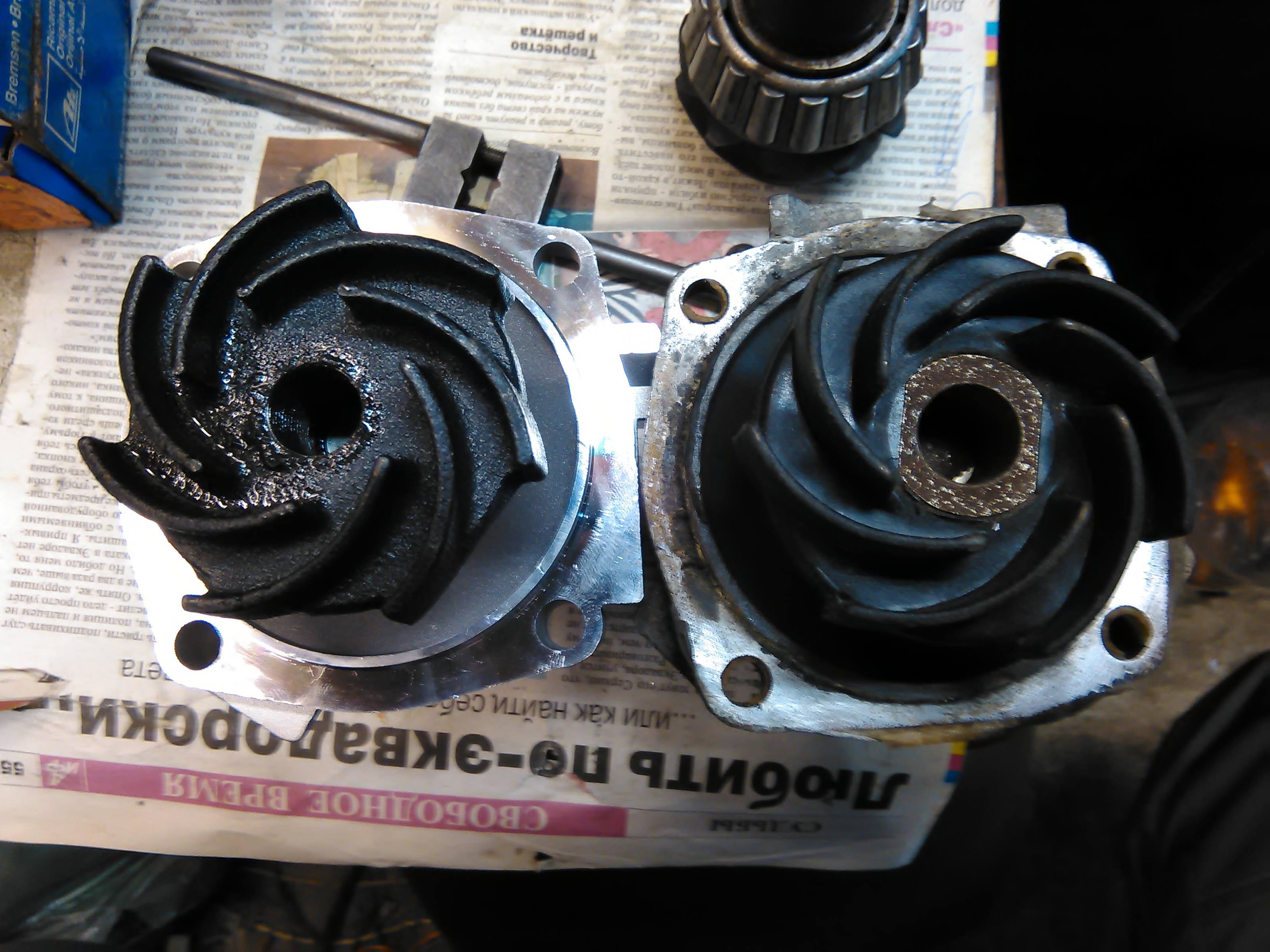

Не вынесла душа поэта. Полез делать замеры. В итоге: диаметр крыльчатки на Хепу(75мм), больше чем на нашей(73мм), но вот посадка на вал, глыбже. От привалочной до верхушек лопостей 50мм, а на нашей 52мм. То есть как писали в теме "какую помпу выбрать", зазор будет, около 2,5-3мм, - это не здорово. Поэтому нарезал резьбу в крыльчатке 16х1,5мм, и "морковкой" от редуктора стянул крыльчатку до 53-х мм, а углублять буду по месту, во время установки.

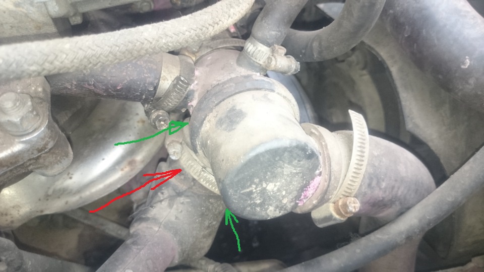

Задолбала течь антифриза!!!!!!!!!
Два раза менял "тройной" патрубок, который связывает блок цилиндров, помпу и термостат.
В последний раз поменял и сам термостат, поставил "прамо".
И опять течёт из того же самого места!!! - из под патрубка, надетого на термостат снизу.
Фото не моё, просто показал красной стрелкой этот хомут, из под которого течёт.
Хомут у меня "ABA усиленный", широкий, ну сильнее хомутов уже нет.
Затягивал сильно, тянуть дальше - только уже наверное сорвать.
Причём сверху течи не видно!!!
Чтобы видеть течь, надо подсунуть зеркало или пощупать пальцем снизу, как показано зелеными стрелками.
Уже не знаю, что и придумать. Очень поганый стык.
Кто сталкивался с такой проблемой?
