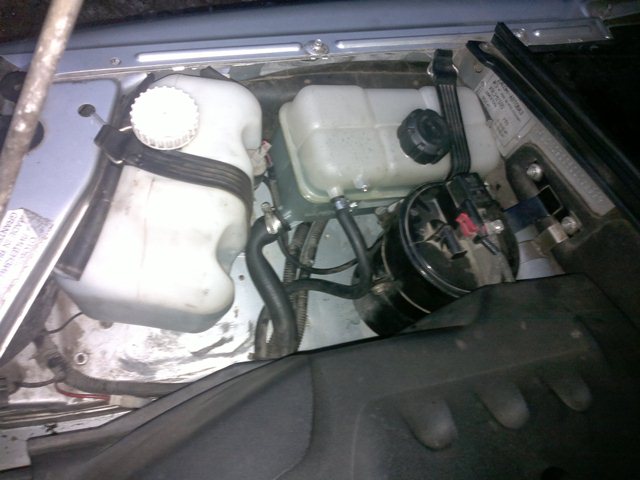

Вот как я решил вопрос бачка, который ДОСТАЛ :
http://www.chevy-niva.ru/album_pic.php?pic_id=45363
http://www.chevy-niva.ru/album_pic.php?pic_id=45364

Крышку отрегулировал на 0,7 подрезкой пружины, бачек сказали что от Приоры, один выход заглушил (предварительно случайно обломив при затяжке хомута: ) вставка от крыла из толстой резины, снизу вырезал по форме поставки, бачек омывателя просто развернул и сделал С подобную скобу чтоб не дырявить авто. Вроде все) :
Отличное решение, теперь и из под крышки сопливится не будет.
