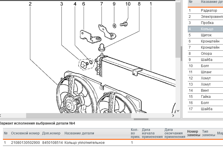

Последние года 2 потихоньку доливал антифриз G12, по литру в полгода примерно. В сентябре заметил мелкие трещинки около горловины бачка (из них стал появляться антифриз). Заменил бачок на дорогой дилерский, с герметом на патрубках. После этого начал подтекать радиатор в районе сливной пробки... Пока не разобрался что там именно течет, не подскажете пробка как уплотняется, медным кольцом? Тему курил, последствия устранения негерметичности осознаю:)
Вложение:
Screenshot_4.png [ 89.61 КБ | Просмотров: 481 ]
Резиновое колечко там стоит.
