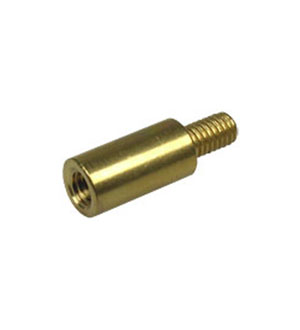

Допиленный на 84 градуса Metall-Inkar застрял в открытом положении, проработав 11 мес.
Сделал регулируемый термостат, по мотивам
http://www.niva-faq.msk.ru/tehnika/dvigatel/sis_ohl/dor_ts.htm
Сам термостат - в алюминиевом корпусе (Электон)
В качестве регулирующего элемента - вентиль мультиклапана Lovato с резьбой M14*1.
Поскольку шток коротковат, проладку с вентиля открутил, вместо неё вкрутил стойку для печатных плат PCSN-10.
Ход штока вентиля - 7 мм.
Минимальная температура начала открывания получилась 82 градуса.
При максимально вывернутом вентиле - малый круг недозакрывается, т.е диапазон регулировки достаточен.
ШНГ 2005 г.в., 115 ткм, Пилот, Штат Вектор, гена 120А, ШРУС, 3205 в РК, sPARK-8, втулки в ступицах, регулируемый термостат
