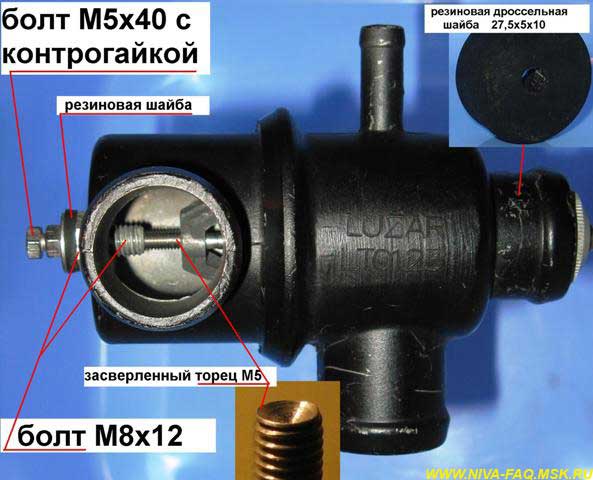

@Sergei55.ru , я про уменьшение температуры срабатывания.
А как увеличить-это давно знал.
https://www.niva-faq.msk.ru/tehnika/dvi ... dor_ts.htm
а в обратную сторону болт покрутить не судьба???
когда запаску меняешь, то же спрашиваешь, как снимать и как ставить???
Сообщение Добавлено: 20 май 2019, 06:39
    390
  •  4449
  •  26 апр 2009, 00:19
  •  Краснодар
У нас с тобой судьбы разные :smile_bigsmile:
А если болт полностью выкрутить, тогда наверное вообще температура до абсолютного нуля снизится ? :smile_rofl:
Ты вопросом владеешь или просто скопировал не вдаваясь в сущность ?
Сначала поднять относительно 80-ти градусов, например, до 85-ти и лишь только потом появится возможность уменьшать температуру. Но не ниже 80-ти !!!
Подумай, что делает вот этот ограничитель до установки твоего нано болта и что после ?
Мне не веришь ? А им ( alexlozzh и Nikos102 ) поверишь ? :smile_bigsmile:
Так что иди на запасках тренируйся в остроумии.
