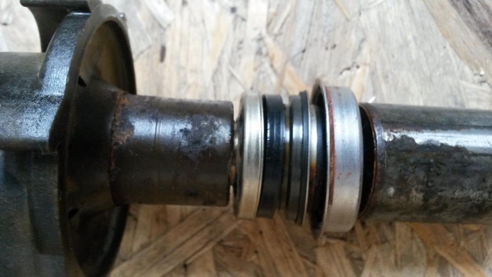

Попозже скину сюда фотки,как я разбирал.Сальник нового типа состоит из двух частей : неподвижная часть запрессовывается в корпус крышки помпы,а подвижная напрессовывается на вал помпы, между ними уплотняющее керамическое кольцо,подпружиненое пружиной для уплотнения. Считаю такую конструкцию на порядок лучше конструкции сальника старого образца,где уплотнительное керамическое кольцо скользило по торцу крыльчатки.

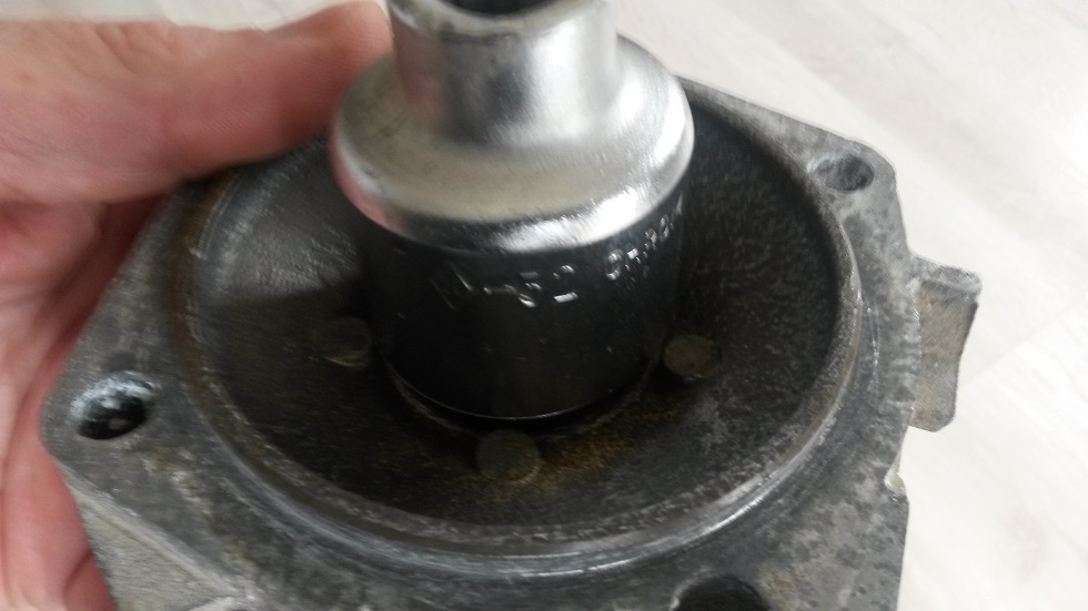

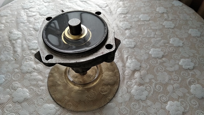

Предлагаю фотоотчет про разборку крышки помпы и замены подшипника и сальника.Этот ремонт я делал на родной помпе в 2017г. после 106тыс.км она помаленьку стала течь,на текущей помпе я проехал 600км до дома подливая по дороге воду , около 6 литров. Дома купил новую крышку помпы ТЗА и подшипник (166руб) и сальник (150руб). Помпа ТЗА прошла 54тыс и с момента начала течи проехала 10км и рассыпалась:ролики и шарики вывались ,ремень слетел.Остудил мотор и 300метров доехал до дома без гены и помпы. И вот в 2019г. я поставил на машину отремонтированную родную помпу. На сегодняшний день она прошла 33тыс.км ,а первая течь случилась после 29тыс.км в декабре 2020г. после холодного пуска (бинар не сработал,торопился и запустил холодный мотор).Бинар прогревает мотор до 65 градусов,мотор теплый и помпа не течет.Добавил в январе смазки в подшипник помпы,думаю она до мая проживет и по теплу заменю на тоже отремонтированную крышку помпы ТЗА. Я ее делал в 2019г. и только на авторынке удалось купить подшипник за 200руб,сальник за 100руб купил в магазине.Вот такие дела.Итак сначала ремонт родной помпы :
Испытание на герметичность в течении недели,переодически вращал : ни капли не просочилось !!

Предлагаю фотоотчет по ремонту крышки помпы ТЗА в 2019г.,которая прошла всего54тыс.км и рассыпалась на ходу,хорошо недалеко от дома.
Вот так выглядит уплотняющее керамическое кольцо сальника помпы,неподвижная часть ,которая запрессовывается в крышку.
Справа подвижная часть ,которая напрессовывается на вал подшипника, с белым керамическим кольцом.
Испытание на герметичность сальника.
Глубину посадки крыльчатки контролировал по шаблону из картона.
В мае поставлю эту крышку ТЗА на машину, а родную попробую отремонтировать,если куплю сальник и подшипник.

  •  г. Москва Тёплый Стан.
@aku54aku54 , Какие цифры стоят на шаблоне? Плохо видно.
 Заголовок сообщения: Re: Замена помпы с фотографиями
Сообщение Добавлено: 12 фев 2021, 19:03
    355
  •  1173
  • 70
  •  09 ноя 2010, 21:02
  •  новосибирск
38,6мм (плюс\минус 0,1мм)
Сообщение Добавлено: 12 фев 2021, 19:20
    2220
  •  5464
  • 69
  •   30
  •  19 авг 2008, 18:54
  •  Красноярск
@aku54aku54 ,
Спасибо, наглядно.
Главное, правильным же путем шел.
Но, вот с третьей фотки все застопорилось.
И бруски были помощнее, и кувалдометр,- ни в какую!
Вот на следующих фотках на сальнике видно типа лака в месте посадки в корпус.
На моей- капитально было намазано.
Уж посажен, так посажен был...
