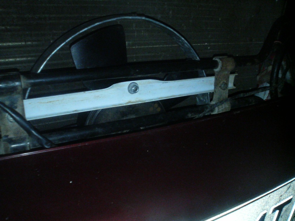

anjey_osen писал(а):
если нет постоянного обдува радиатора на трассе
Для постоянного обдува в дорожных пробках поставил 3-й карлсон.
Второй год работает, без нареканий. Вкл-выкл = автоматическое, без моего контроля и вмешательства. Штатные за лето включались всего несколько раз.
Кулеры в вентиляции салона.
