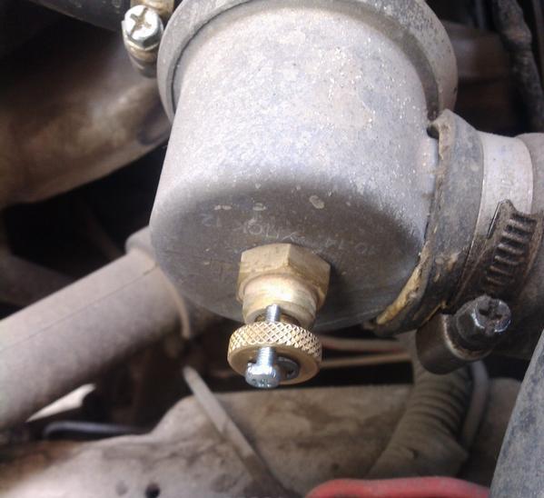

Переделанный регулируемый термостат, самотвернувшийся на максимальную температуру, в летнюю жару привёл к тому, что вентилятор практически не останавливался в пробках.
Пришлось сделать фиксатор регулировки.

dmitryu, можешь подробнее про переделку ?
Меня интересует именно уменьшение температуры открытия.
LE 2013
Сообщение Добавлено: 15 сен 2015, 21:21
    220
  •  1378
  •  21 янв 2011, 22:37
Тут описано.
http://www.chevy-niva.ru/viewtopic.php? ... 24#6824224
Покупаешь клапан газовый (фото по ссылке)
Скручиваешь с него манжету
Вворачиваешь вместо манжеты стойку (удлинитель)
Сверлишь по центру донца термостата отверстие 14мм.
Через просверленное отверстие сверлишь кронштейн оси термоэлемента, чтобы ось в него не упиралась, а насквозь проходила.
Заводишь внутрь термостата гайку М14*1
снаружи вкручиваешь в гайку клапан.
ШНГ 2005 г.в., 115 ткм, Пилот, Штат Вектор, гена 120А, ШРУС, 3205 в РК, sPARK-8, втулки в ступицах, регулируемый термостат
Сообщение Добавлено: 15 сен 2015, 21:54
    390
  •  4449
  •  26 апр 2009, 00:19
  •  Краснодар
dmitryu, но ведь там
Минимальная температура начала открывания получилась 82 градуса
А термостат и так 80-82 изначально.
Получается, что такая доработка только увеличивает начало открытия.
LE 2013
