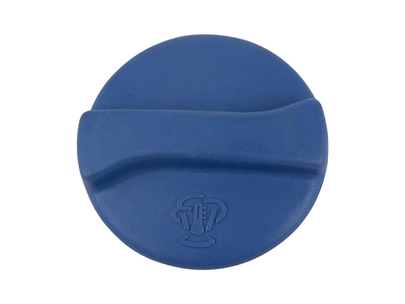

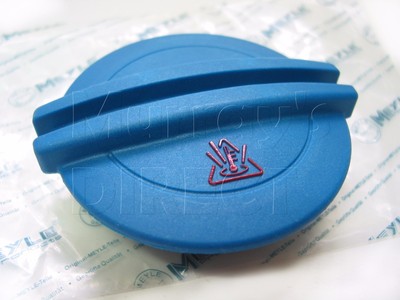

Геогрий писал(а):
Крематор, спасибо за информацию! Только где взять такой бачок?
По указанным номерам заказывается в Exist.ru, Autodoc.ru или в подобных конторах, торгующих запчастями на иномарки.
Только нужно иметь ввиду, что совместимы именно эти номера - 1K0121407A (VAG) + 1002380002 (MEYLE).
Изображение Изображение
Есть крышка под другие бачки 1001210063 (MEYLE) - у нее размер клапана и уплотнение такие же, но резьба меньше, то есть не подходит.
Сначала хотел воткнуть пружинку с лузаровской крышки, но она больше диаметром на 1 мм (немного заедает в крышке), и при максимальном сжатии выше, не удалось вщелкнуть крышку клапана.
Кстати, про качество резины - крышка Лузара не прожила полгода - резинка с клапана съехала.
