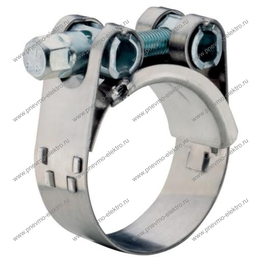

А что скажите о таких
Хорошие хомуты, но не на все патрубки пойдут из за большой ширины.
Я такие поставил 4 шт. на основные патрубки радиатора двигателя. На диаметр 41-43, емнип. Второй год в их соединениях абсолютно сухо
