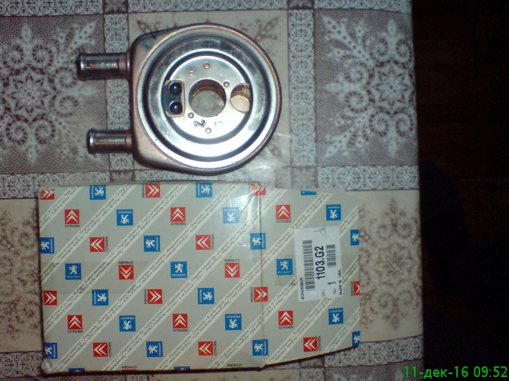

А насчет радиатора масла никто не думал? У меня на Карине-Е с чахлым 1.6 бензомотором без кондея стоял такой (с завода) перед основным радиатором, по площади примерон 1/3 от него. А на Ситроене на мощные моторы ставят проставку-маслоохладитель под стандартный маслофильтр
ИМХО он неотключаемый,плохо для зимы(тогда нужен кран и редукционный клапан от старых Волги или Москвича).Также для нашего инжектора с гидроопорами и гидронатяжителем цепи надо ставить колхозный маслонасос увеличенной производительности во избежание маслоголодания :smile_nerd:
