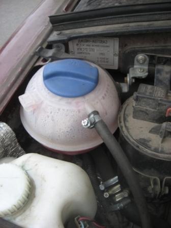

tex12 писал(а):
Поставил себе бачок SWAG (30902264) и крышка к нему SWAG (99902111).
Бачок круглый, прикрепил уголками мебельными Z-образной конструкции рядом с адсорбером, и резинкой от старого бачка до кучи затянул по диагонали.
Снизу пришлось поколдовать, родной шланг чуть больше в диаметре и короче, чем надо, пришлось наставить сантиметров 20 шланга потоньше через переходник (кусок трубы нержавейки) на хомуты. Верхний тонкий встал как родной.
Бачок висит в воздухе, ни обо что не бьется.
tex12 выложи фото пожалуйста, как это смотрится в моторном отсеке.

extreme, лови
Но я не оригинален, эта идея давно на форуме была обсуждена и перетёрта. Надо просто поискать.

tex12 писал(а):
extreme, лови
Спасибо.
tex12, ZverX у меня к вам еще один вопрос.
А как насчет давления ? Крышка его сбрасывает (на фото выглядит как будто она вылитая) ? А если сбрасывает то при скольки ?
На радном бочке большую роль в обеспечении оптимального температурного режима играет клапан пробки расширительного бачка. Он поддерживает в системе избыточное давление не менее 0,1 МПа (1,1 кгс/см2).
Большое давление (из за крышки расширительного бачка) во многих случаев является виновником срывания патрубков или раздувания расширительного бачка (что приводит к трещинам по стенкам бочка, правда трещины появляются еще из за того что бачки сделаны плохо и с плохой пластмассы ).

extreme, чё, в гугле забанили?
Крышка 99902111, производитель SWAG, идем сюда http://www.swag-parts.de/vehicle.php?r_manufacturer=170
В разделах слева ищем раздел "Двигатель" "Охлаждение" "Крышка радиатора" и "Расширительный бачок"
Смотрим номер оригинальной запчасти у крышки: 1H0 121 321 C
Все незабаненые идут в Гугл, один из вариантов:
http://www.ws-autoteile.com/Ersatzteile ... O-T4:.html
Читаем: Öffnungsdruck: 1,5 bar
Перевести?
Ну и до кучи http://ru.wikipedia.org/wiki/Бар_(е ...
