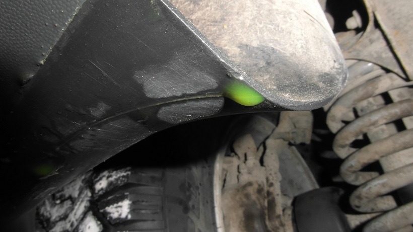

На днях заметил, что мокреет правая ("пассажирская":smile_wink: нижняя сторона радиатора,.. а сегодня вообще весь антифриз вЫтек! :smile_doh: Пичалька, однако, - надо ж подарки ездить закупАть! :smile_wink:

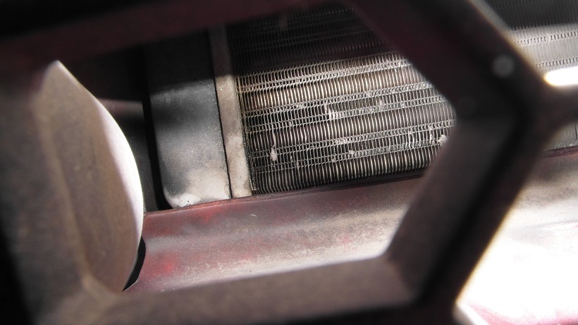

-29-28С заметил на нижнем рычаге сопли, смотрим, ага радиатор мокрый вся правая часть, из бачка если и ушло, то не заметное количество. Вскрываю крышку бачка "шарик" от фольца, а в клапане ледок..., промыл поставил, наблюдаем ....... за три с лишним года впервые

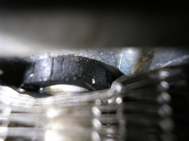

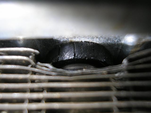

К сожалению ,трубки не впаиваются в стенки (если бы впаивались течей бы таких не было) , а вставляются с резиновым уплотнением в стенку,ну а уже алюминиевая стенка с резиновой прокладкой завальцовывается с пластмассовыми бачками!!Смотрите фото на стр.30.Резинки видно не качественные ,от времени высыхают и дают течь.Ну а у японцев видно сильно качественные эти резинки и 20 лет не дают течей!!

У меня капель продолжается по столовой ложки в день.Вот так это начинается:мокрится нижняя правая часть заделки трубок в стенку бачка:
А так заканчивается (фото со стр.30 ) --течь по резинкам в стенках!!!

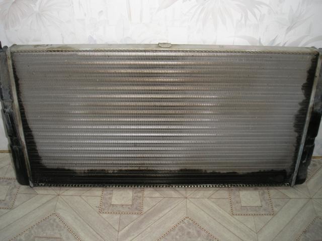

Родной 3ю зиму не выдержал, потёк после двух, летом было вобщем-то сухо а с первыми морозами пошел запах в салон, а когда морозы окрепли то уже конкретно потекло на пол. Пробег 50 тыс. и почти 3 года ежедневной эксплуатации. Смотрю тут у всех так, посмотрим сколько медный протянет.
