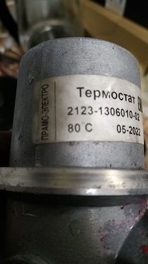

У меня четко 83 по БК на термостате, что я сегодня скинул. Даже летом держится 83, если в движении, а не тыкаешься на перекрестках. Термостат от Прамо.
Вложение:
photo_2023-12-15_15-50-06.jpg [ 26.29 КБ | Просмотров: 316 ]
Так какие мысли ? Регулируемый из 80 градусного ? Или ставить 85 и не заморачиваться ?
