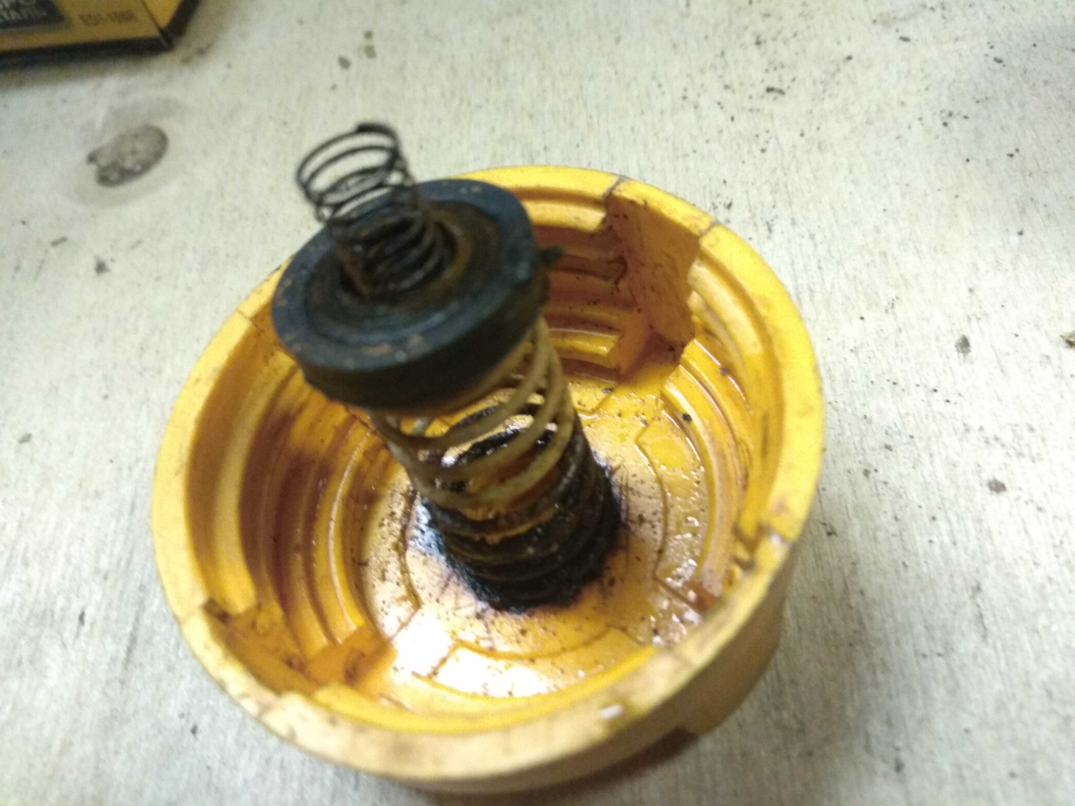

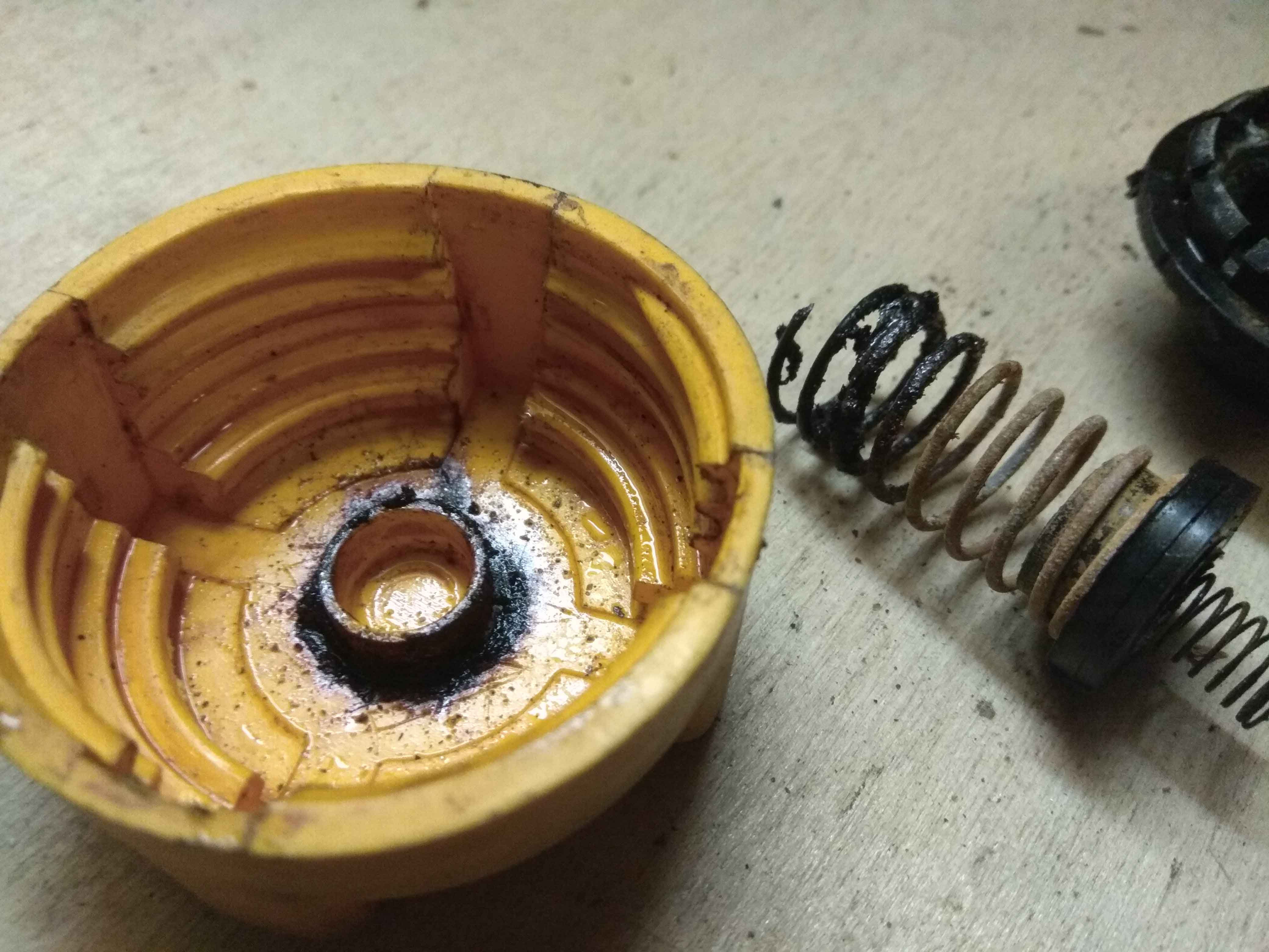

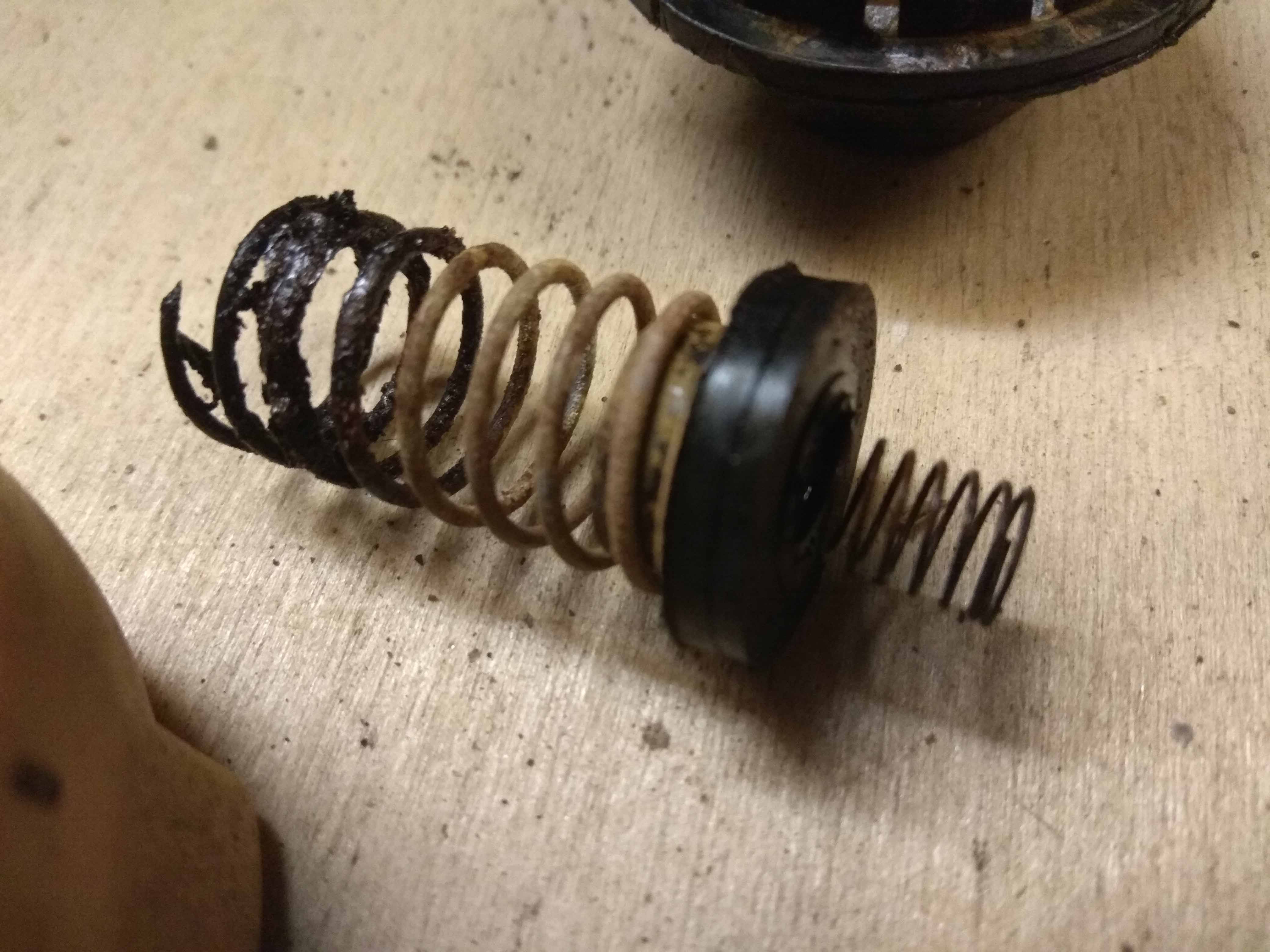

Прошло примерно 4 месяца, как я полностью сменил антифриз на жёлтый AGA.
При этом заменил и пробку, укоротив в ней пружину.
Намедни заметил, что антифриз начинает становиться розовым.
Разбираю пробку, - так и есть, пружина начала ржаветь и разлагаться:
Вложение:
IMG_20230209_152706_.jpg [ 500.92 КБ | Просмотров: 245 ]
Вложение:
IMG_20230209_152557_.jpg [ 479.3 КБ | Просмотров: 245 ]
Вложение:
IMG_20230209_152547_.jpg [ 437.59 КБ | Просмотров: 245 ]
Пока поменял пробку на другую такую же. Но понятно, что в ней пружина через пару месяцев тоже станет ржавой. Теперь задача найти пробку с пружиной из нормального металла.

@Alexian_2001 , Лучше найти нормальный антифриз.
