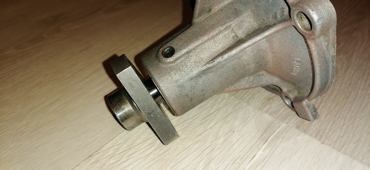

Предлагаю еще один фотоотчет по ремонту крышки помпы ТЗА :это ее второй ремонт ; новая она у меня прошла 54т.км ;первый раз отремонтированная она прошла 14т.км и понемногу потекла; долго не мог купить сальник помпы : из магазинов они изчезли...купил только на авторынке недавно за 170руб.Подшипник оставил предыдуший ,он без люфтов,промыл унисмой и заполнил многофункциональной смазкой ВМПАВТО-1000.
Наружную обойму подшипника посадил на фиксатор подшипников,а то сильно хлюпающая посадка
Стопор тоже посадил на резьбовом фиксаторе
Ступицу запрессовал выдерживая размер 84мм...85мм от плоскости ступицы до плоскости соединения крышки с корпусом помпы.
На пятой помпе эту полость между подшипником и сальником я заполнил литолом,как бы еще дополнительный барьер от течи.
Посадочные места сальника смазал тонким слоем герметика,чтобы легче запрессовывалось и для герметичности посадки
Сначала до вала подшипника молотком ,дальше через пластиковую трубу
Неподвижную часть сальника запрессовываю торцовой головкой на 32
Наживуливаю крыльчатку
Запрессовываю торцовой головкой на19
Контролирую посадку по шаблону
Вот и готова запасная помпа,будет седьмой после Dolz L127

Большая,интересная работа проделана.
Это надо как то сохранить.Спасибо что так подробно изложил.
