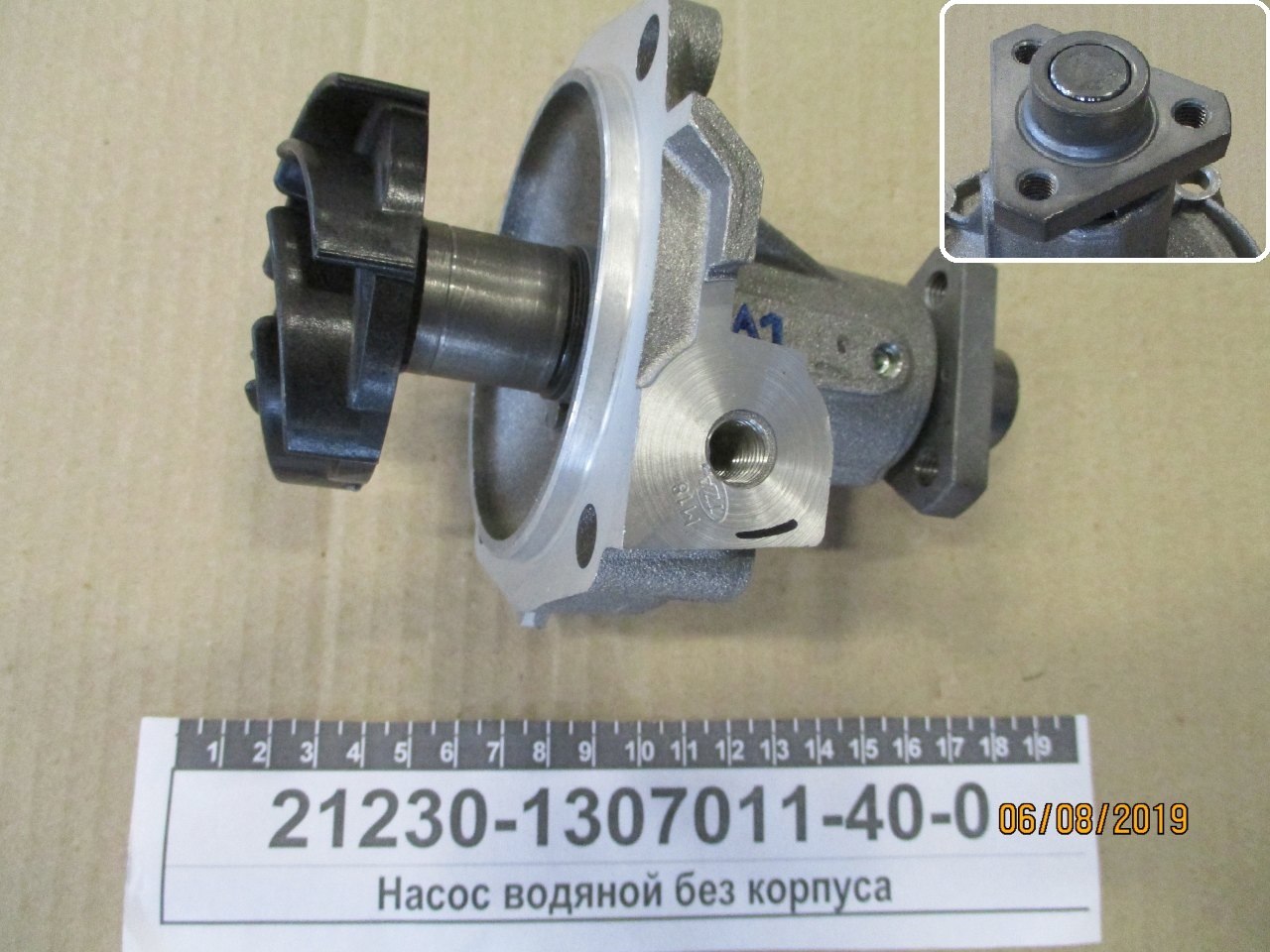

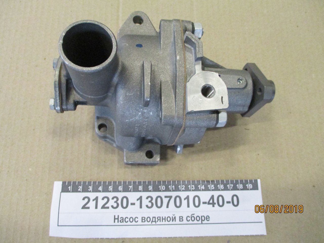

Я так понимаю самый надежный вариант это 21230-1307011-30-0 (ТЗА).
ты не прав, есть
21230-1307011-40-0.jpg [ 192.3 КБ | Просмотров: 238 ]
21230-1307010-40-0.jpg [ 199.97 КБ | Просмотров: 238 ]
RS0Y5-42-02D

ты не прав, есть
о как... значит, каталог устаревает уже, а нового теперь наверное и не найти, да и прайс который был на оф сайте gm-avtovaz сгинул
эта помпа используется с конца 18 года

@oapv , 21230-1307011-40-0 насос водяной без корпуса - на 2010г LC пойдёт? И какой лучший термостат для ШНивы без Е-газа?
 Заголовок сообщения: Re: Термостат
Сообщение Добавлено: 19 дек 2020, 09:16
    990
  •  3701
  •  23 сен 2017, 18:54
  •  Липецк
там разница только в подшипнике и сальнике
-05 Менял пару раз из-за течи по завальцовке
-06 Проблем с этим не припоминаю
