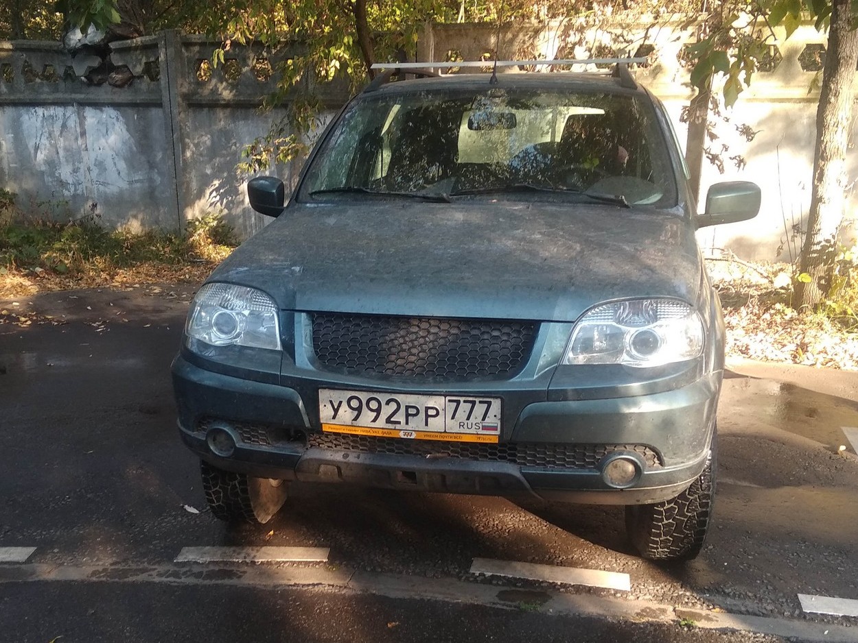

Думаю есть смысл отписаться.
В общем победил я выход температурного режима в жару на трассе на рейсталинге за пределы регулирования термостата.
Раньше выкладывал видео с бампером и без. Но там на ютубе, сейчас наверно не посмотреть.
Короче отрезал я этот крест нафиг)))
Конечно колхозненько, но мне ехать а не шашечки.
Только пару раз смог вывести за зону регулирования (до 91°). И это была маленькая скорость (80) и резвые обгоны на четвертой. А так теперь стабильно 86-87° по БК на любых достижимых скоростях :smile_dance:

алексей 213 писал(а):
Но авто в стоке ( новый ТРЕВЕЛ) , по крайней мере до +30, способно держать температуру
Посмотрел я на этот тревел в инете: там воздухозабор по площади больше, чем у меня после отрезания креста. От куда у него должны быть проблемы?
Судя по отписавшимся в теме такая проблема может быть только у владельцев рестайлинга (с большим крестом и поперечиной) и при наличии кондиционера. На остальных комплектациях такой проблемы нет.
При какой забортной ?
Встроенный хренометр показывал +32. Реально наверное было порядка 28-29.
Любитель-2 писал(а):
Автор темы описывает условия эксплуатации при температуре наружного воздуха более +25 гр, с включенным кондиционером на трассе при скорости 90 км/час
Я бы даже уточнил - без кондея (т.к. кондей всегда включает карлосона) и скорость выше 100. На 90 она у меня адекватно ведет.
Я никого не убеждаю, не призываю и не уговариваю. У меня была проблема с рождения:
На трассе на скоростях за 100 и температуре за +30 температура выходила за порог регулирования термостатом. Стоит снизить скорость - проблема уходила (потока хватало на меньшие нагрузки).
За это время (см. начало темы) сменилось 3 или 4 термостата (по смерти/старости), помпа (потекла) - ничто не менялось. Расширение воздухозабора полностью решило мою проблему.
