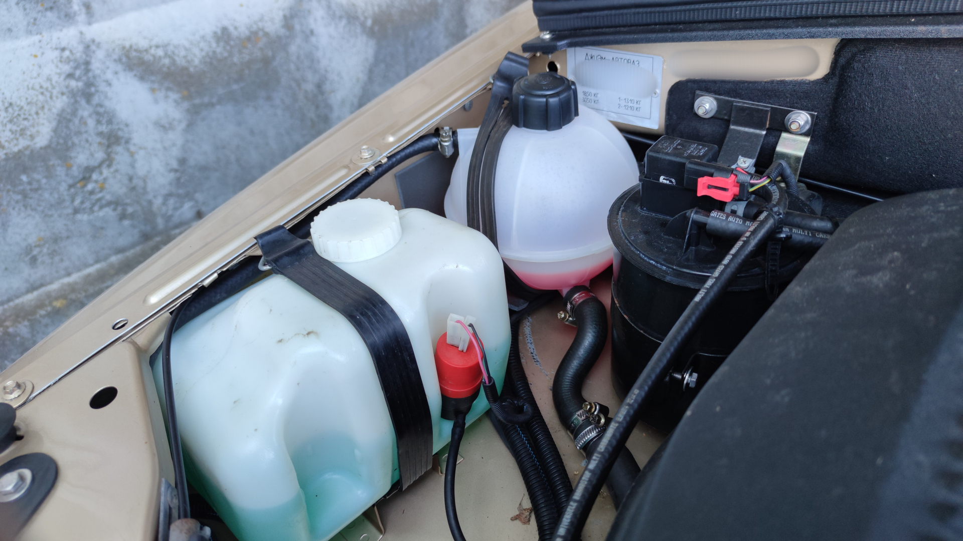

Увидел что, на новых Niva Travel ставят теперь шарообразные бачки.
Лучше поздно, чем никогда. Осилили за 20-ть лет, наконец-то. Очень похож на Вестовский, и пробка такая-же вроде.
В свою внедрил от Весты, попозжа скину фотки. Пробка Лузаровская с подрезанной пружиной до 1 атм.

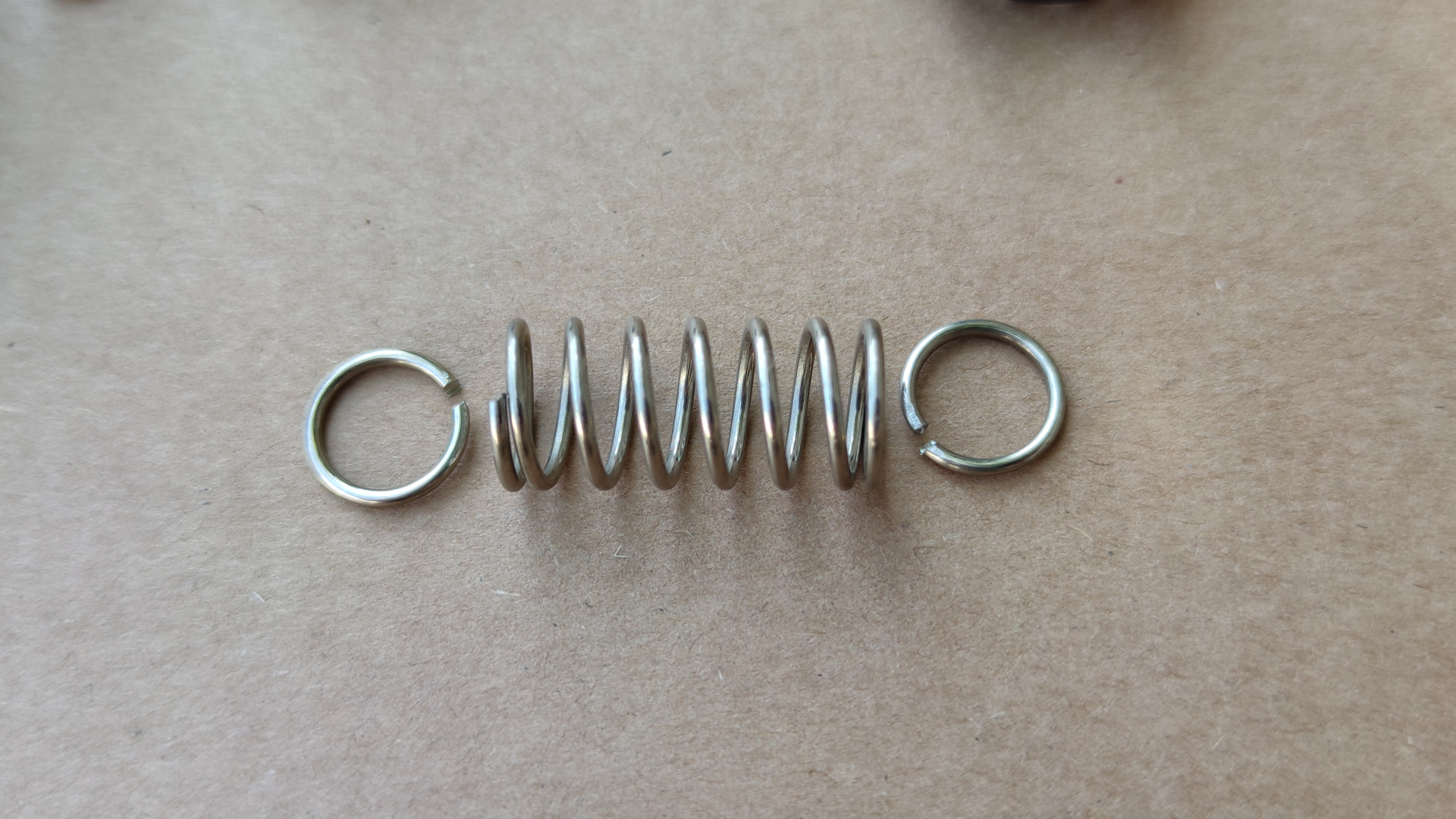

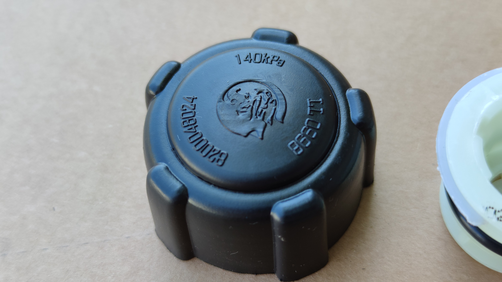

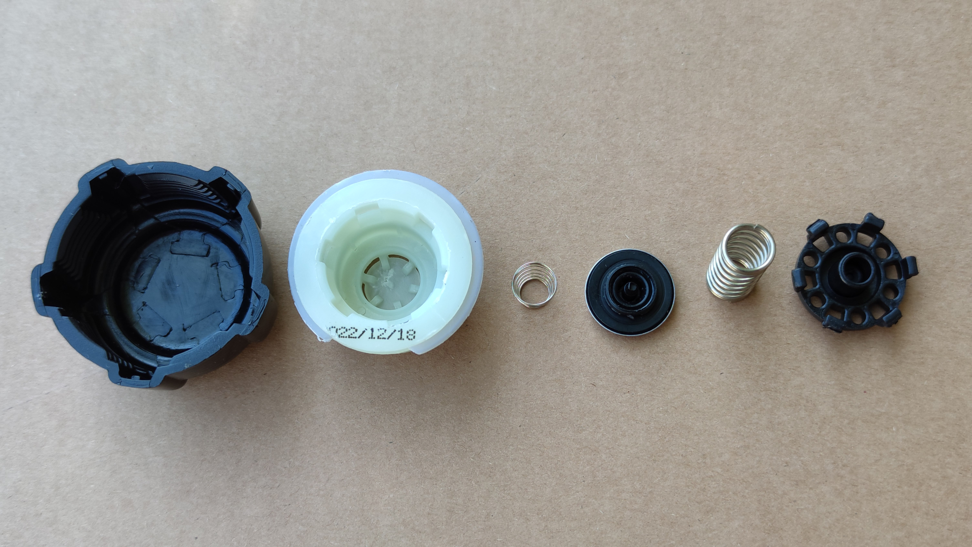

@sb16368 , у Весты патрубки в разные стороны, а тут в одну, похоже на модификацию для Шнивы. У Весты помнится было много обращений про лопающиеся бачки, меняли по гарантии. Себе купил какой-то "усиленный", х.з. чё там усилено. А пробку-то оставили реношно-вестовскую, там-же 140 кПа. Так-же вижу другой патрубок от тройника под термостатом.
Добавлено спустя 42 минуты 28 секунд:
Ащем вот.
Уши крепления бачка пришлось спилить, покрутил-повертел и вот так получилось. Пружину в пробке (нержавейка, слабо магнитит) подрезал по витку с каждой стороны, получилось 1.0 аТм. Патрубок-переходник сделал из б/у патрубка от печки BMW с обрезанными наконечниками. Соединитель 20 мм и пара хомутов. Долго мутил как его закрепить, в итоге оставил родную резинку, немного одев её наискосок, держится вполне нормально.
