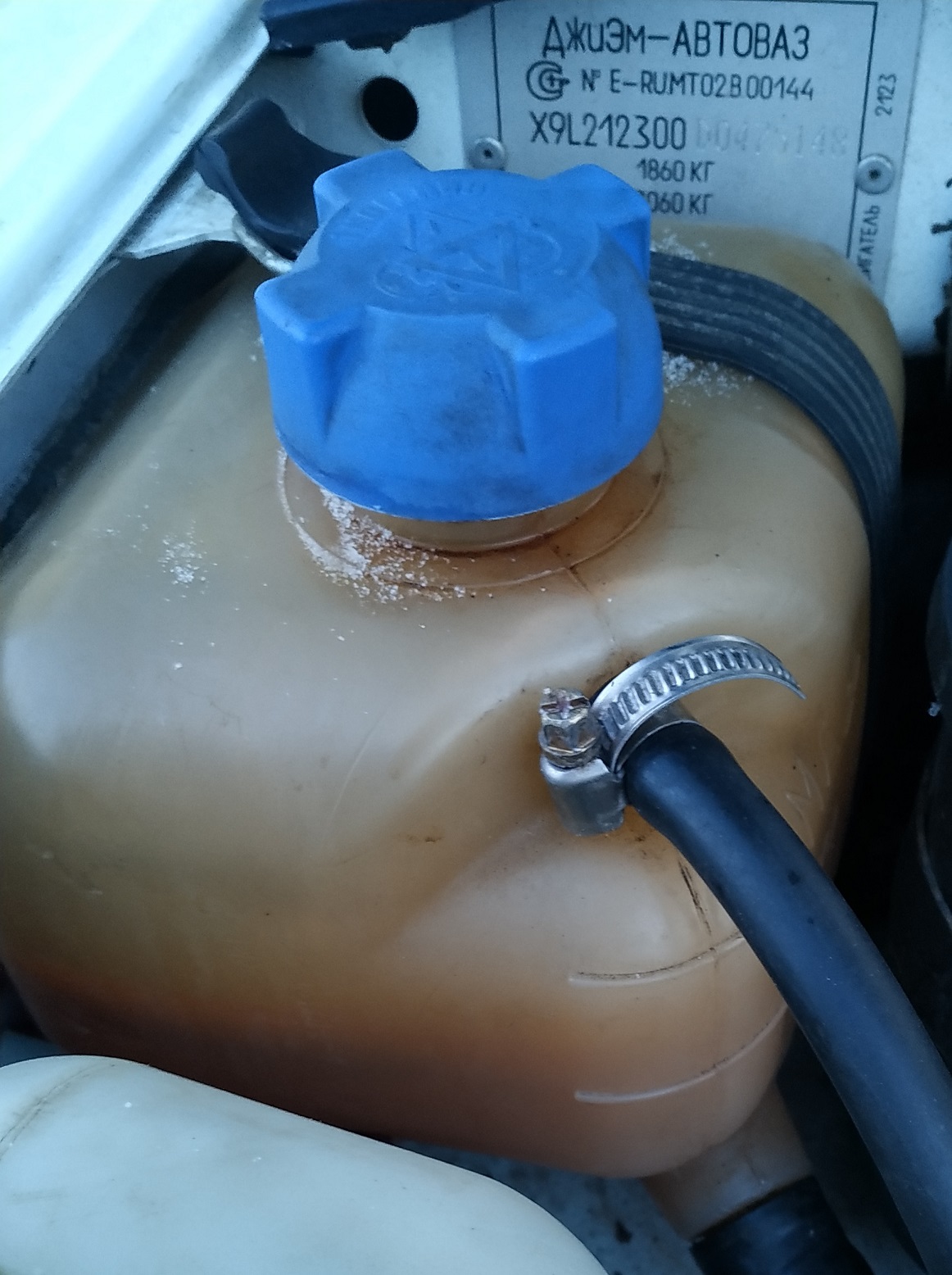

Вопрос чутка не по теме. А где можно купить штатный бачок, что сделан из поликарбоната ? У меня с 2013 года такой, весь уже коричневый, почти не прозрачный. Хотел разок заменить - пришло какое-то полиэтиленовое гуано, где даже сосок обратки забыли просверлить, поездил с ним недельку, да выбросил в утиль, т.к. не внушал доверия. Типа "толстые" на маркетах тоже какой-то фуфел, с непропаем по стыкам.
Разве были такие? Прозрачные? Может с полипропилена?

@Mr.Me ,
Дак у дилера должны быть!
Их явное отличае от всего г-на, что продают - нанесенный поясок невысыхающего герметика на сосках.
Поликарбонат прозрачный, полипропилен же нет ? Первый на теплицах, второй в виде труб.
Такой вот у меня. Крышка не родная, если что.
Вложение:
IMG_20231230_133935.jpg [ 366.99 КБ | Просмотров: 304 ]
Дилер в 350км от меня, да и не думаю, что в наличие держит. Даже если держит, то хз как доставлять от него. Золотой бачок выйдет. Т.е. в свободной продаже, чтобы транспортной выслали, на сайтах нет ?

За Поясок невысыхающего герметика на сосках.
Не факт, что это гарантия от разрушения знакопеременной нагрузкой материала бачка с образованием паутины трещин!
Я бы смотрел в сторону уменьшения давления в системе. А уж насколько, решать вам.
Лично мне эта дрочь с пружинами надоела. Я их выкинул и не сожалею 10 лет и 200 ткм пробега.
Ну не сложилась у меня любовь с пробкой! :smile_angel: :smile_nerd:
На пузотерке во избежание огорчений подрезал виток на крышке круглого красивого бычка. На всякий случай.
На завод надейся, а сам не спи в оглоблях! Сорвет патрубок посреди степи и скачи потом вокруг таратайки. Иногда ведь и отъезжаю чуть подальше от хлебного ларька. А из инструмента отвертка, плоскогубцы, домкрат и балонный ключ. Вся надежда на эвакуатор.

@Mr.Me , полипропиленовые они все. ВАГовская крышка на 1,4 бара, многовато если пружина не подрезана, ржавчина в бачке, антифриз давно заменить бы надо.
Оригинальные бачки с герметиком не панацея, треснуло уже 2 шт., но ходят дольше магазинных, покупались у официалов.

Крышка моя вроде восьмерошная. Там пружинки уже давно нет, т.к. в какой-то момент сдох почти новый основной радиатор, я решил, что нафиг нафиг эти пружинки, мультитроникс ux-7 - отрабатывай свою тысячу рублей, крути вертушками на всю и поставил порог включения ниже. А вот бачок пережил печку салона, 2 или 3 основных радиатора.
Петруха писал(а):
ржавчина в бачке
это не ржавчина, это цвет у него такой уже за 10 лет стал. Поэтому и хочу заменить, т.к. порой уровень не виден, пока крышку не откроешь.
Заменю. Вроде и меняю достаточно часто, а он всё портится. Заказал двукомпонентный лавр, промоюсь, залью какой-нибудь лукойл, вместо феликса ... походу последний ничем от тосола не отличается, кроме цвета. Всё же производитель один - тосол синтез дзержинский.
