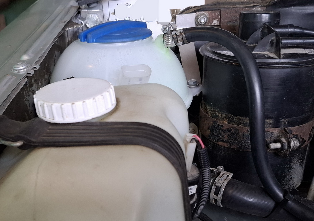

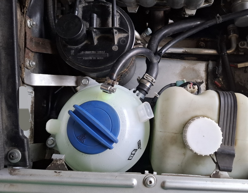

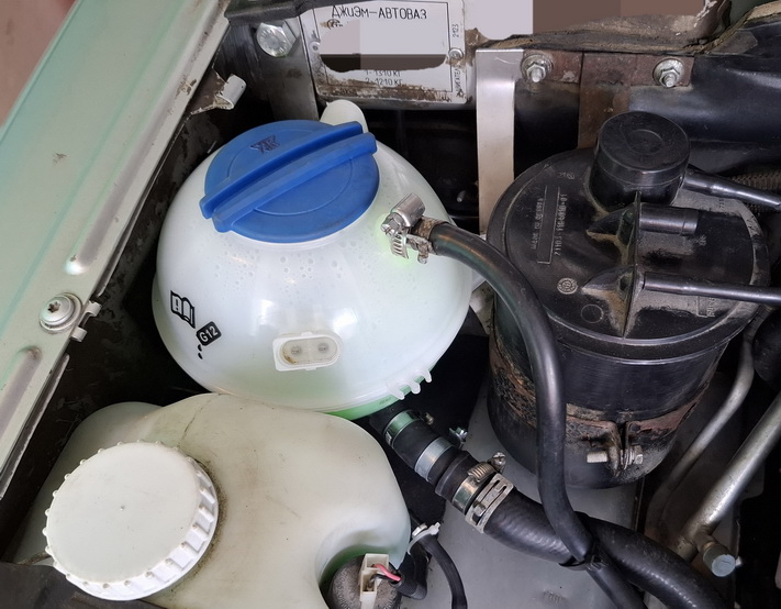

Здравствуйте.
Поменяв 2 стандартных бачка, решил не дожидаться пока потечет очередной и установить бачок для VAG автомобилей:FEBI 37324 и крышка к нему FEBI 40722. Крышку пришлось разбирать и настраивать давление срабатывания клапана, путем подрезания пружины, разбирать эту крышку легче если нагреть её - так не ломаются фиксирующие пластиковые зажимы. Так же для подключения бочка приобрел: БРТ 212148101200P "патрубок отопителя подводящий" и "Соединитель шланга универсальный" D20х18 (можно D22х18), плюс соответствующие хомуты. Бачок закрепил к "моторному щиту" с использованием болтов и деталей, которые изготовил сам из листика нержавейки (не нужно красить), толщиной 2 мм.

Никого не пугает перспектива залить в СО под давлением в один прекрасный день вместо ГОСТовского антифриза мачмалу с Т кипения до 80°С и разгерметизировать её одномоментно?
Ну-ну! Риск дело благородное. :smile_bigsmile:
Видно,, ещё на попадали. Раз бачки и пробки перебираете. Бог в помощь.
