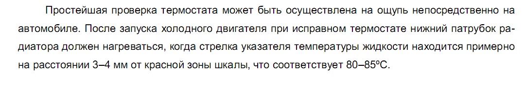

Всем добрый день. Заметил Шнивка стала быстро перегреваться. Даже на холостом ходу температура поднимается выше 95. Кто подскажет, это термостат?
тактильные ощущения шлангов на радиатор СОД под капотом при этом какие?
Пока еще не лазил, не проверял. Жду выходных. Но надо как-то теоретически подготовиться - чего ожидать.
термос.jpg [ 76.08 КБ | Просмотров: 166 ]
