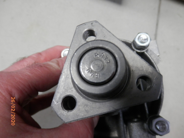

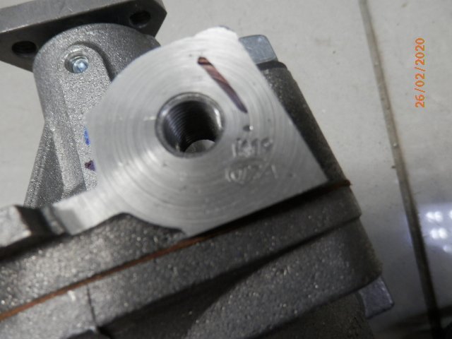

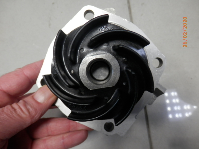

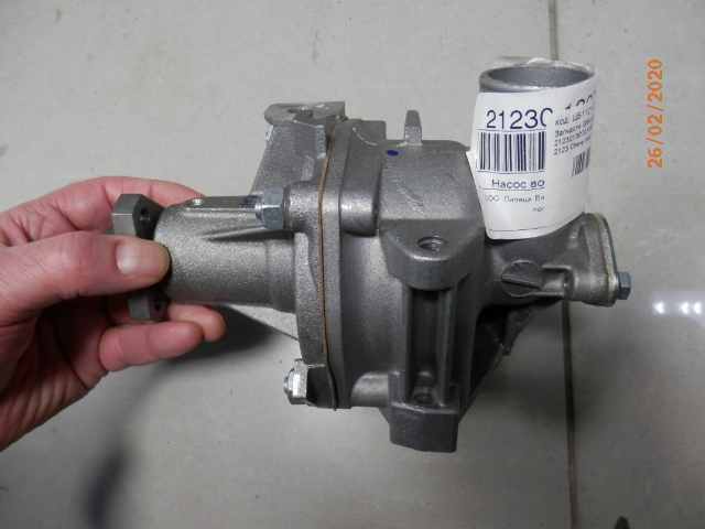

Sportage писал(а):
ммм, там на коробках каталожный номер прописан?
Джи Эм поставляет помпы без коробок, это конвейерная помпа -40
Вложение:
P2260025.JPG [ 143.03 КБ | Просмотров: 265 ]
Вложение:
P2260026.JPG [ 125.45 КБ | Просмотров: 265 ]
Вложение:
P2260027.JPG [ 148.37 КБ | Просмотров: 265 ]
Вложение:
P2260028.JPG [ 136.75 КБ | Просмотров: 264 ]

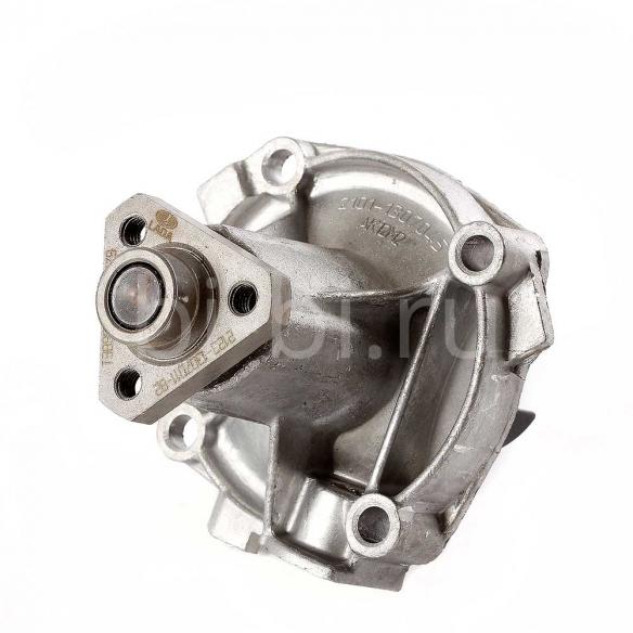

А вот это полное фуфло, хотя тоже ТЗА, -82
Вложение:
8815487221790.jpg [ 35.86 КБ | Просмотров: 264 ]
Вложение:
8815487254558.jpg [ 32.7 КБ | Просмотров: 264 ]
