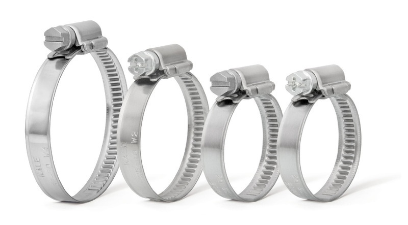

Хорошо. А с хомутами не подскажите, раз их придется брать отдельно то хоть размеры.
Хомуты с червячным механизмом
Вложение:
ea23ee2c24ec413f9f45c2cba1409c6d.jpg [ 50.41 КБ | Просмотров: 671 ]
отметаю сразу при затягивании низ врезается в шланг, а верх стоит на месте (скорее всего из за того что низ с нарезкой и более узкий). Дальше их подтягивание заканчивается срывом механизма.
Вижу два варианта или пружинные ибо усиленные. Последние проще ставить как по мне. Особенно на радиатор.
Email: Chek_Fedor@rambler.ru

Я обычными червячными все затянул. По размерам - не подскажу - набрал нужные из "закромов родины")
Традиционно нижний на радиаторе поставил парой.
Поищи АВА - они получше (без просечки и ребер с внутренней стороны) и есть типа усиленные - шире.
Они не просто получше. Хомуты с рёбрами на внутренней поверхности вообще ставить нельзя. Не скользят они по патрубку, морщат резину. Или надо подкладывать полоску из тонкой нержавейки.

Такие ?
